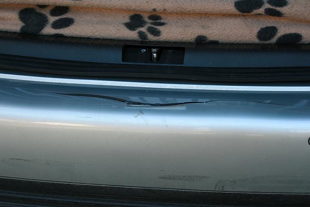

So, zu Weihnachten musste das ja sein. Nur noch schnell den vergessenene Kram einkaufen, das wollte ich. Die Frau hinter mir wohl auch...
Ich hatte den Rückwärtsgang drin, sie den Vorwärtsgang, so haben wir uns getroffen ;-(
Beide schuld, kein Thema.

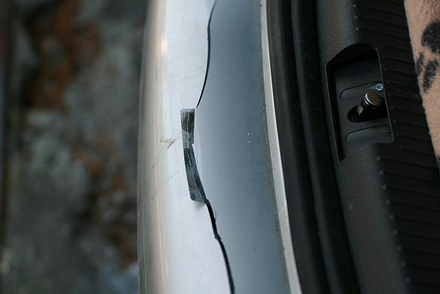

Nun ist mein Heckstossfänger ramponiert (bei der anderen Dame ist glücklicherweise nur das Nummernschild ein bissl verbogen) und ich frag mich, was ich machen soll. Der Freundliche hat mir grad nen Voranschlag gemacht, der mir schier die Socken ausgezogen hat. 265 Teuro für die Teile (Stossfänger + Spoiler), 120 für Lohn und 380!!! fürs lackieren.
Dabei ist der Macken an einer Stelle, die mich nicht sonderlich stört (wollte eh da so eine Schutzfolie drüberkleben).
Kann man so nen Riss nicht irgendwie kleben oder plastikschweissen oder so?
Gugg mal:

Sorry, das war gemein. Würde mich auch ärgern so ein Riß. aber wenn du die Ladekantenschutzfolie drüberklebst und den Riß vorher nicht ordentlich zu, fest und glatt kriegst, drückt sich das ganze irgendwann wieder durch und man sieht sofort die retuschierte Stelle. Ist wie gesagt meine Meinung. Wenn Du die Stoßstange aber abbaust, den Riß von oben mit Packband fixierst und dann vielleicht von unten etwa mit verklebten Laschen was machen kannst, anschließend die Ladekanten- Folie aufklebst, währe es vielleicht auch eine Möglichkeit der Reparatur.

Ein Tip von mir: mache die Stosstange mit einer Heisluftpistole warm, damit der Kunststoff geschmeidig wird, aber nicht den Lack verbrennen. Dann kaufst du dir Sekundenkleber für Kunststoff und klebst beide Teile zusammen. Wenn du keine Heissluftpistole hast warte bis zum Sommer.
Gruss
PS: Den Riss kannst du auch mit Folie überkleben.

Die Heißklebepistole hört sich gut an, aber wenn man dann nicht genug Übung hat, wer weiss, wie es dann aussieht. Ich hab zwischenzeitlich eine Kette (CAR-Top) ausgegoogelt, die sich auf Lackreperaturen und auch auf Plastikschweissen spezialisiert hat, da ruf ich dann mal an und frage, was die über die Erfolgsaussichten und den Preis denken.

Mal so als Update - mein Truthahnpopo sieht wieder aus wie neu, ist aber (Plastik)geschweisst.
Hat mich incl. saugut gemachter Lackierung (und Wagengrundreinigung ;-) 350 Teuro gekostet. Hat unser Lackierer hier vor Ort gemacht.
War jetzt doch deutlich billiger als das Angebot vom Freundlichen (wenn auch ganz ohne Riss das Ganze noch viel billiger gewesen wäre, das nächste Mal passe ich auf, dass nicht wieder so ein Zwerg hinter mir steht, wenn ich rückwärts fahren will).
