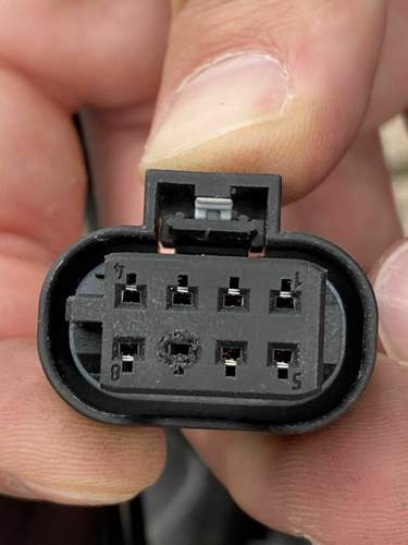

Guten Tag zusammen,
ich habe folgendes Problem:
Habe einen BMW 218d aus 2015. Seit ein paar Tagen zeigt mir das Auto an: Bremslicht rechts defekt, Blinker hinten rechts defekt, Rückfahrlicht defekt
Ich habe die Heckleuchte daraufhin ausgebaut und entdeckt, dass an der Steckverbindung der PIN Nr. 7 angeschmort ist.
Hat jemand ähnliche Erfahrung? Ist die gesamte Heckleuchte zu tauschen oder nur die Steckverbindung oder beides? Wie kann sowas passieren?
Für eure Hilfe wäre ich sehr dankbar. Vielen Dank!
Anbei auch einige Fotos

@MaxS. schrieb am 5. Juni 2021 um 16:48:05 Uhr:
hallo,
ich würde nur die Steckverbindung austauschen. Dieses Verschmoren erfolgt, wenn der Kontakt korrodiert ( Feuchtigkeit?) und damit der Übergangswiderstand deutlich höher wird, was zu einer Erwärmung führt, die in der näheren Umgebung alles zum Schmelzen bringt.
gruss
mucsaabo

hallo,
das Problem wird der Stecker an der Heckleuchte sein. Ob der eingegossen ist oder ausgebaut werden kann, weiß ich nicht. Aber auch das entsprechende Ersatzteil zu bekommen, wird da nicht ganz einfach sein, einfach mal im Netz suchen. Vermutlich benötigst du da den kompletten Lampenträger.
gruss
mucsaabo
Ich habe gerade entdeckt, dass es wohl ein bekanntes Problem mit Feuchtigkeit sei. Es gibt hierzu auch eine „PuMa-Maßnahme“ mit der Nr. 63910133-02.
Werde es am Montag mal bei BMW erfragen... Maßnahme ist aus dem Jahr 2018. Sollte aber doch kein Problem sein?
Neuer Lampenträger und neuer Stecker mit neuen Pins ist da erforderlich, wenn es ordentlich werden soll.
Lempenträger rechts: 63217370292
Rep Kabel Heckleuchte: 61122448168

Kurzes Update: Nach zwei Tagen Garage funktioniert heute wieder die komplette Heckleuchte. Die BMW Werkstatt hat die Fehler können aus dem Speicher ablesen und einen Kulanzantrag gestellt.
Jedoch direkt mit dem Hinweis, dass das Fahrzeug ja keine Garantie mehr hat.
Mal abwarten was dabei raus kommt…
Denke, das sollte trotzdem kein Problem sein, der Fehler ist ja bekannt.
Drücke dir die Daumen, dass es auch so ist.
