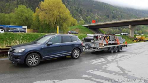

Alles unter 3 Achsen ist unwürdig 😛
Band
3 Achsen sind schon schick, hatte ich vor 2 Wochen mal wieder dran. Allerdings war der Abstand zwischen den ersten 2 Achsen etwas größer.
?? lustig
Von schräg vorne ein Bild machen. Das sieht dann aus wie ein Gespann.
