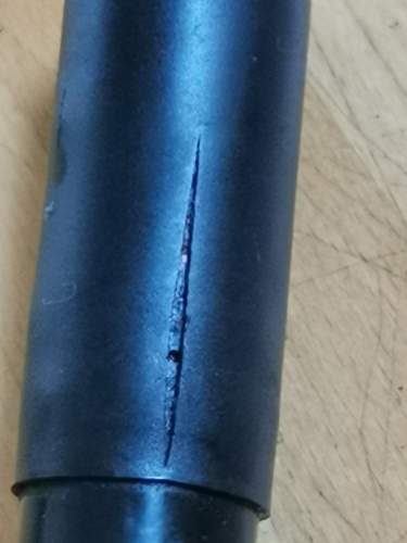

Nachdem vor gut 3 Jahren schon mal ein Dämpfer über die MB 100 gewechselt wurde, ist nun die andere Seite dran (ist noch Original aus 2014), da sich in der oberen Kunststoffabdeckung ein Riss gebildet hat. Da die Garantie abgelaufen ist, werde ich das Ganze selbst wechseln und habe mir den Stabilus 033509 gekauft. So wie ich das sehe, muss einer der Köpfe beim Einbau gedreht werden, damit es passt. Sehe ich das so richtig? Ich will da ja auch nicht zuviel Gewalt anwenden.
Habe ich vor zwei Wochen gemacht.
Die linke und rechte Seite ist baugleich, beim Einbau musst Du die Stabilus Dämpfer in axialer Richtung ggf. um 90° drehen. Dazu ist nur leichte Kraft aufzuwenden, das ist aber mit bloßen Händen machbar.
Eine Hand hält den "dicken" Teil mit der Gasdruck-Patrone, eine Hand dreht den Kopf der Schubstange.
Du brauchst zur Demontage / Montage nur einen schmalen (4mm) Schlitzschraubendeher um das Sicherungsblech an den Kugelkopfaufnahmen hochzuhebeln.
Viel Erfolg!

Danke für die Info... Muss zum Drehen des Kopfes das Sicherungsblech gelockert sein?

@oldshat schrieb am 19. Februar 2023 um 17:26:36 Uhr:
Nein, man das Sicherungsblech hat alleine die Aufgabe die Verbindung Endstück vom Dämpfer (Kugelpfanne) mit dem Fahrzeug (Kugelkopf) zu sichern.
Mit dem Drehen hat das nix zu tun.

Danke nochmals für Eure Tipps... Der Tausch der beiden Dämpfer war auch für mich wirklich einfach...

Erster Dämpfer: 10 Minuten mit Abstützung festklemmen und sich trauen den Dämpfer einfach abzuziehen nachdem man die Lasche mit dem Schraubendreher abgehebelt hat (war halt das erste Mal)
Zweiter Dämpfer: 2-3 Minuten...
Habe 033509 von Stabilus verwendet.
Motorhaubendämpfer gleich miterledigt, weil gleiches Prinzip:
5 Minuten später fertig.
Habe dazu 032536 von Stabilus verwendet.
Das ist echt eine Frechheit von Mercedes.
Worauf ich noch hinaus wollte:
Die Haube und die Heckklappe gehen jetzt angenehm geschmeidig zu. Und die Heckklappe knallt nicht mehr so, wenn sie aufgegangen ist. Spannenderweise "fällt" sie mehr ins Schloß, wenn sie zugeht.
Und die Kugeln waren komplett trocken. Gut, dass die neuen Dämpfer schon mit Fett versehen sind.
Insgesamt habe ich jetzt ein deutlich besseres Gefühl und es ist wirklich einfach. Ich war fast geschockt.
