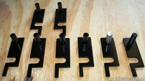

Also ich habe mal meinen Prototyp vervollständigt.
Ist überhaupt kein Thema. Gefertigt aus einem Stück
Alu-Schiene, ein M 12-Bolzen eingepresst.
Alternativ ist natürlich Flacheisen möglich.
Das ganze ist natürlich in jeder beliebigen Länge herstellbar.
Wer´s schicker mag, kann das ganze ja noch besprühen.
Mir isses Wurscht, Funktion zählt.
Und kostet fast nix, nur ´ne halbe Stunde Zeit...😁

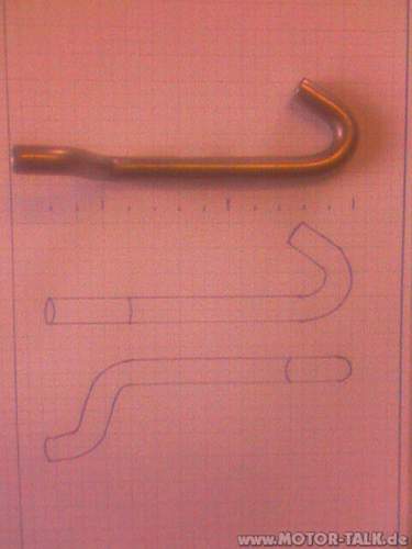

@Torsten
sorry, hab's jetzt erst gelesen, dass Du ein Maß von mir wolltest
Anbei eine Skizze von meinem Heckklappenaufsteller.
Bildqualität ist a.G des Händys leider etwas "Mager"😉
ich hoffe ich konnte Dir weiterhelfen

Hallo Ulf,
das gute Stück ist gerade gebracht worden, auf diesem Wege vielen Dank für die schnelle Lieferung und die schöne Bastelarbeit, sieht klasse aus das Teil. Wird nachher gleich mal ausprobiert, aber ohne Übernachtung im Caddy😉😁.
Grüsse,
Tekas

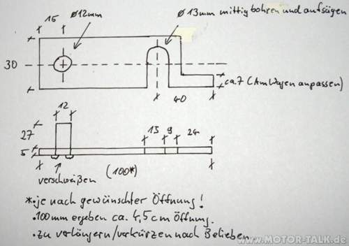

Skizze
Also auf mehrfachen Wunsch anbei
der Versuch einer Anleitung/Skizze. 😛
Viel Spass beim Nachbasteln!
Gruß Ulf

Nabend Ulf,
... an meinem Drucker ist die Tinte leer, ich kann mir den Plan nicht ausdrucken😁, kannst du mir bis zum Caddytreffen einen basteln ? 😁😁
Gruß Günter

Was'n Zufall... genau so ein Teil ist die Tage bei eBay versteigert worden... für irgendwas um die 13,- EUR, meine ich... die Skizze ist zwar von Hand, aber zum Nachbau völlig ausreichend... *daumenhoch* 😁
Ich denke ich brutzel mir bis zum Treffen auch sowas zusammen...
@Günter.... also entweder Ulf baut dir einen... oder ich... hast zum Treffen auf jeden Fall einen... dann ist die Querlüftung in Kombination mit den Windabweisern perfekt 😉

Ich danke Dir für die Skizze, nun kann ich mir die Zeit bis zur Lieferung verkürzen :-). Klasse Idee Gruss Andi
