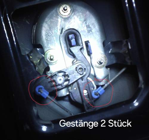

Bei meinem Omega B Limousine aus 1997 lässt sich die Heckklappe nicht mehr über die ZV öffnen und schließen. Der manuelle Weg geht einwandfrei mit dem Schlüssel zu schalten. Auch hört man die ZV wenn man den Schlüsseltaster betätigt, allerdings wird das Schloss nicht ver- oder entriegelt. Hat jemand hier einen Tipp für mich?

Glaskugel-
Gestänge vom ZV Stellmotor abgefallen,
evtl Sicherung gebrochen!

Hallöchen,
........sehr gut rosi, eine gute Einschätzung!!!
Hatte ich damals auch. Machte später etwas Fett an den Gelenken, damit das Schloss es etwas einfacher hat (kam mehr aus meiner sozialen Einstellung heraus, Grins)
