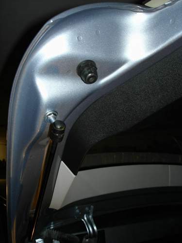

Hallo Leute, muß das Thema noch mal aufgreifen. Bin seit einigen Wochen Besitzer eines B 170 von 2005 und eigentlich zufrieden. Nur das knallen der Heckklappe nervt mich.
Wo genau sind denn die von euch beschriebenen "Kunststoffstempel"?
Das Handbuch und der Etzold geben nichts her. Und meine Brille ist eigentlich auch noch in Ordnung.
Vielen Dank im voraus!
Hier sind die verstellbaren "Stempel" und die Anschläge an der Karosse über den Rückleuchten.
Anschlag1
Anschlag2
@PaulePlus schrieb am 12. September 2021 um 10:28:00 Uhr:
Sehr netter Vorgang mit Bebilderung ... User PaulePlus 🙂
TOP ... dein Verhalten !!!
@onkelcurt
Du kannst es mit dem Nachstellen der "Stempel" probieren, ich tippe aber darauf, sofern die Heckklappe schon alleine durch ihr Eigengewicht ins Schloss kracht, dann sind vermutlich die beiden Heckklappendämpfer nicht mehr so taufrisch.
Eigentlich sollten die Anschlagpuffer dazu dienen, dass die Heckklappe im geschlossen Zustand im richtigen Abstand zur Karosserie steht und nicht als Geräuschminderungsinstrument herhalten.
Ein Paar neue Dämpfer bekommst Du schon für unter 40 Euro im Netz. Der Hersteller der MB-Originalteile ist Firma Stabilus. Den Wechsel bekommt man mit ein wenig technischem Geschick auch selber bewerkstelligt. Eine zweite Person ist dabei recht hilfreich, denn sobald man den ersten Dämpfer von der Kugelaufnahme löst, sollte die Klappe von jemandem festgehalten werden, damit man die Klappe nicht auf den Kopf bekommt.
Die Stempel müssen so eingestellt werden, dass beide schon auf der Karosse aufsitzen, bevor das Schloss einrastet.
Das kannst Du leicht mit jeweils einem Papierstreifen auf jeder Seite überprüfen.

Hier noch die Teilenummer von den Stabilus-Dämpfern: 4045WU
Bei mir haben zwei neue Zylinder also Heckklappendämpfer den gewünschten Erfolg gebracht.
Du kannst folgendes ausprobieren, wenn die Heckklappe offen ist und du die Heckklappe mit der Hand weiter öffnen kannst, dann sind die beiden Zylinder n.i.O., ansonsten ist der „Knall“ normal.
