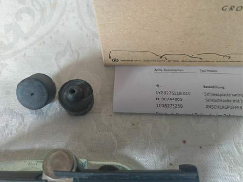

hm. Habe mir heute mal testweise vom Scirocco gefederte Anschlagpuffer gekauft.
Zwei Dinge sind dann spannend: Ist die Bauhöhe zusammengedrückt ausreichend gering, dass die Klappe noch schließt ohne übermäßigen Schwung. Und zum Anderen ob die Feder bzw. der Federdruck ausreicht, die Heckklappe 1-2mm anzuheben ohne dass dieser blöde Sicherungsmechanismus des Schlosses greifen kann....
Die Bohrung am Heckdeckel müsste vermutlich etwas geweitet werden...weil auf dem Bild sieht der Durchmesser größer aus, als der Serien-Gummipfropfen ist.
Schaun wir mal....in ein paar Tagen dürften die Teile eintreffen, ich kann berichten....
Dies müsste die TNR vom Scirocco sein: 1K8827761D

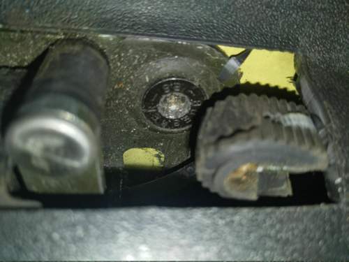

Habe das Problem momentan gelöst!
1.) Es gibt zwei große Schrauben (M8X20 Innenvielzahn) die das Schloss an der Karosserie fixieren. Diese haben sich mit der Zeit nach unten bewegt mit dem Schloss. Einfach lösen und das Schlossunterteil maximal horizontal oben neu fixieren. (Vorsicht: Nicht ganz rausschrauben. Ich weiss nicht, ob diese sonst das Gegenstück innen "verliehen"😉. An diese Schrauben kommt Ihr auch von außen ohne die Verkleidung ausbauen zu müssen. Ich schätze der Spielraum der Achsenverschiebung dürften locker 1cm sein!

Hier noch ein Bild. Man sieht eine der beiden Schrauben.

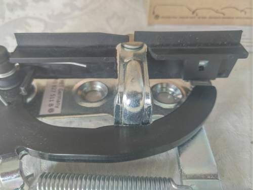

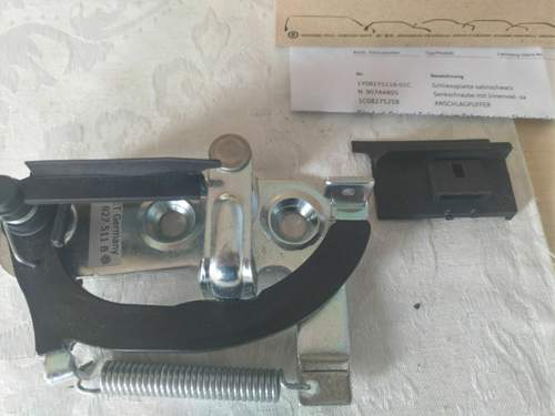

Habe das Unterteil gegen NEU getauscht. Endlich top!!!
Wichtig ist für die optimale Funktion, dass die zweite Abdeckkappe auf dem Spannbügel auch aufgeschoben ist. Fehlt dieses Bauteil, kann der Druck nicht ausreichend auf das Schlossoberteil aufgebaut werden.
Ich habe noch auf der Unterseite eine kurze Spax nur leicht eingeschraubt, damit diese aufschiebbare Kappe nicht abrutschen kann. Diese kann aber erst angebracht werden, wenn die 2 großen Karosserieschrauben das Schloss-Unterteil fixiert haben. Sonst wird das schwierig ;-)
Als Zusatz hab ich die beiden Innenvielzahnschrauben ersetzt, plus noch die beiden Dämpfergummis die oben am Heckdeckel angebracht werden. Letzteres wäre wohl nicht so wichtig gewesen, zumal diese relativ teuer waren.
Alles Zusammen rund 50 Euro - wenn man es sparsam machen will genügt auch das wichtigste Unterteil - dieses kostet nur um die 15 Euro....
Schlossunterteil mit beiden Abdeckkappen
Schlossunterteil mit loser 2.Kappe
Dämpfergummis und Teilenummern
