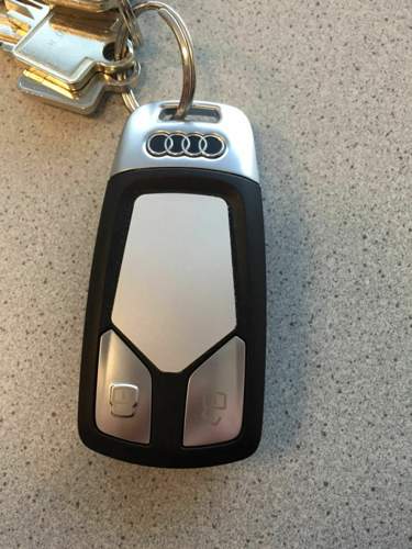

Hallo liebes Forum,
vorgestern stand die Heckklappe meines Q7 offen, als ich nach draußen kam. Das ist wohl dadurch gekommen, weil ich den Funkschlüssel in der Hosentasche hatte und mich gebückt habe.
Wenn das in der Garage bei geschlossenem Elektrorolltor passiert und die Klappe ans Tor drückt, gibt es spätestens beim öffnen des Rolltors einen kapitalen Schaden ??.
Vorher hatte ich einen Mercedes ML. Da konnte man das deaktivieren.
Kann man das beim Q7 auch? BA sagt nein. Der freundliche sagt auch nein.
Weiß jemand Rat, oder hat das gleiche Problem?
Viele Grüße
der Käfer-Freund
Themenstarteram 4. November 2015 um 15:37

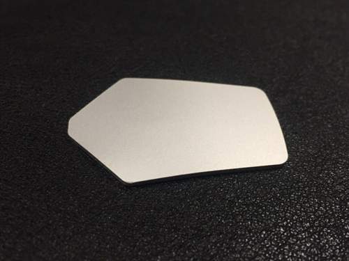

LÖSUNG: Aluplatte als Tastensperre!!!
Ich habe mir eine eloxierte Aluplatte fräsen lassen und mit einem doppelseitigen Klebetape aufgeklebt (siehe Bilder).
Die Aluplatte verdeckt jetzt die Funktaste für die Heckklappe.
Somit ist das Problem gelöst.
Wenn ich, jetzt mit höherem Druck, auf diese Platte drücke läßt sich die Taste trotzdem noch betätigen, aber eben so, daß es nicht aus Versehen passieren kann. Funktioniert einwandfrei.
