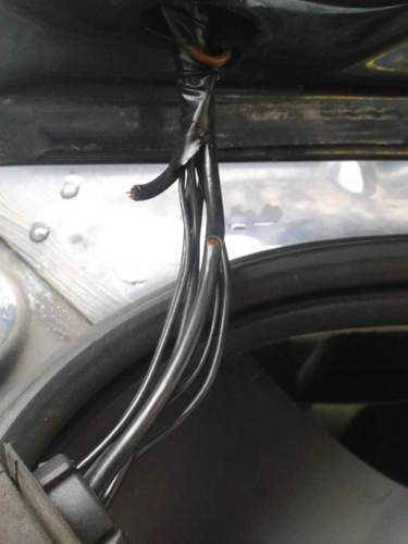

Hast Du die Gummitülle auf beiden Seiten mal etwas zurückgeschoben?
Oft sieht es dann so aus:
Kabelbruch-heckklappe

Hallo Leute hier noch paar schöne Bilder von meinem Meriva, selbe Problem mit den Kabeln, nur das bei mir nur die Heckscheibenheizung nicht funktionierte.
Heck Klappe Notentriegeln nicht nach oben ziehen, sondern bei mir den Draht nach unten Drücken.
Musste ich auch, weil die Klappe ins Schloss gefallen war und das Kabel in der Seitenverkleidung am Stecker schon getrennt war.
Meriva BJ 2010 1,6L 105PS
Whatsapp-image-2021-01-26-at-20-41
Whatsapp-image-2021-01-26-at-20-42-02
Bei Bedarf kann ich noch ein Paar Bilder von der Öffnungsmechanik machen.
habe die Verkleidung noch ab weil ein paar Plastikpins abgebrochen sind bei der Rep. meiner Kabel.
Gruß Daniel

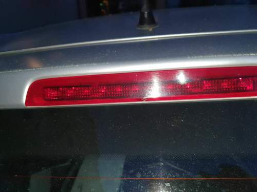

Möchte (muss) mich hier mal anschließen.
Symptom: Heckklappe geht nicht auf, Bremsleuchten ausgefallen.
Bisher: Heckklappe not-entriegelt, Verkleidungen entfernt, Kabelbaum Stecker gezogen, Sicherung für Bremsleuchten getauscht (li+re geht nun wieder, bei der Gelegenheit vorsichtshalber alle Sicherungen, eine nach der anderen, gezogen + geprüft + wieder eingebaut), Isolationsschaden in der Gummitülle gefunden, GM-Nummer am Kabelbaum gefunden, 3.-Bremsleuchte Schrauben entfernt (aufm Bild sind die noch drin).
Ich hab mit den Schrauben 1/2 draußen auf die Schraubenköpfe gedrückt in der Hoffnung die Bremsleuchte raus zu drücken aber gemessen an den Geräuschen dabei und der 0-Bewegung der Bremsleuchte war mir weitere Kraftanwendung nicht geheuer.
Problem: Wie bekomm ich nun die 3.-Bremsleuchte raus um das Kabel abstecken und später anstecken zu können?
Ist die Bremsleuchte noch irgendwie eingeklipst? Gibt es Tricks beim/zum Raushebeln? Stellen an denen man zum Raushebeln am besten ansetzt? Ist die Bremsleuchte nach 12 Jahren per Dichtung an der Heckklappe festgebacken? Neue Dichtung / 3. Bremsleuchte gleich mit bestellen?
mfg blaues_Kopftuch

3. Bremsleuchte von außen
schrauben erstmal ganz raus
Da ist aber noch der Schlauch von der Sprühwasseranlage dran, kann sein, das der die festhält.
Hatte die selbst noch nicht draussen
Ja an den Schlauch für die Heckscheibenwasch... hab ich gedacht. Habe meine 3. Bremsleuchte allerdings wirklich 0, keinen einzigen Millimeter durch Drücken auf die Schrauben raus gebracht. Muss ich von Außen an ner (bestimmten) Kante ansetzen und hebeln?

Die Leuchte ist von innen geschraubt, siehe Bilder
Das Glas ist aufgeklipst, da die komplette Einheit aber nur 20 Euro kostet, wird es das Glas nicht extra geben.
Zum Ausbau, schau mal oben an der Klappe ob Du da zwei Schrauben siehst.
Wenn nicht die obere Umrandung der Heckklappe abbauen.
Die ist am unteren Rand geschraubt, der Rest nur mit 9 Clipsen befestigt.
Man muß etwas daran beherzt ziehen.
Ich schreib, dass ich die zwei Schrauben von der 3. Bremsleuchte schon draußen hatte aber die 3. Bremsleuchte trotzdem nicht raus kam. Ich hab sogar n Foto von den Schrauben gepostet.
Und du schreibst mir "schau mal oben an der Klappe ob Du da zwei Schrauben siehst" 😕😕
Die Frage war eher: Gibt es einen Trick / Kniff zum raus bekommen der 3. Bremsleuchte NACHDEM man sie schon losgeschraubt hat, sie sich aber trotzdem noch streubt.

Die beiden schrauben innen an der Heckklappe lösen. Unter der Bremsleuchte ist eine Dichtung die kann sich altersbedingt mit der Bremsleuchte und der Heckklappe verklebt haben. Mit Schraubendreher
vorsichtig
abhebeln.
würde ich auch zu Raten.
Man könnte noch Versuchen von unten, wo die Schrauben sind, mit einem Fön das Metall zu erwärmen, evtl. geht es dann etwas leichter.
Ich hatte meine auch noch nie raus, daher bin ich auch grade Unsicher, was man dir da Raten soll.
Auf Verdacht eine neue Bestellen und dann bekommste die doch raus.....hmmm
Ok zur Not kann man die auch wieder zurück Senden, aber wenn sie partu nicht raus will....geht dann ja nicht anders als mit sanfter Gewalt
Gibt extra Kunststoffwerkzeug zum Ausbau.
