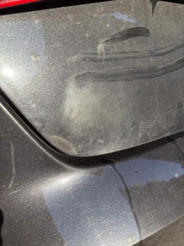

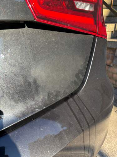

und zwar habe ich letztes Jahr im Winter meine Embleme an der Heckklappe entfernt. Jedoch habe ich die Stellen dummerweise nicht richtig gereinigt und danach auch gar nicht poliert.
jedoch ist mir schon im Sommer aufgefallen, dass sobald licht auf die Heckklappe fällt, dass man eben schön 2 kreisrunde helle Flecken auf der Heckklappe hat, genau da wo ich eben den alten Kleber abgemacht habe.
Man sieht es wirklich erst wenn Licht in einem bestimmten Winkel auf die Stellen trifft, jedoch sieht es dann echt beschissen aus.
Kann ich einfach ne Tube Politur kaufen und mit nem Schwamm einpolieren? Oder doch Politur mit Farbanteil?
Ich bin dort echt unerfahren und würde mal gerne hören, was eine kostengünstige und einfache Lösung ist.

Fotos??? Wären hilfreicher
Oh, ich hatte eigentlich Bilder im Anhang… keine Ahnung wo die hin sind.
Hier Beide Seiten. Auto ist ein bisschen dreckig aber man kann es schon gut erkennen. Wie gesagt auch nur wenn Licht darauf fällt

Tja, da wirst um eine Maschinenpolitur nicht herumkommen. Da wo die Logos waren wurden da mit dem Topflappen energisch gerieben? Der Rest schaut auch schon hart Malträtiert aus, vermutlich von der Bürste Waschanlage würde ich behaupten.
...das würde ich auch denken, der Lack hätte insgesamt wohl mal eine "Aufhübschung/Aufbesserung" nötig....und da kann man das gleich mit weg retuschieren.
Mit deiner Tube Politur + Schwamm wird das nichts werden, da muss, wie @Laberetto geschrieben hat, eine Maschinenpolitur Ran... natürlich vorher ordentlich sauber putzen... vernünftige Handwäsche.

Ich glaube, das wird nix, wenn du das selbst "polieren" willst. Eine Politur poliert man nicht ein...sondern verarbeitet die vernünftig im Kreuzstich. Mit Hand ist da kaum was zu holen und ist ein Kraftakt. Ich würde das ganze Auto zu einem vernünftigen Aufbereiter bringen. Nicht zum Ali um die Ecke der das für 200 Euro pauschal macht (mit zweifelhaften Ergebnis)

Es sollte/muss mindestens mal der gesamte Bereich der Heckklappe unterhalb der Rückleuchten bearbeitet werden, wenn du nur punktuell die beiden betroffenen Bereiche bearbeitest, sieht das am Ende ziemlich bescheiden aus.

Ich würde es (wenn ich kein Equipment zu Hause hätte) mit einen Handpolierschwamm und einer Handpolitur wie z.B. Sonax Polish+Wax 3, oder Mequiar' Ultimate Polish oder ähnlichen probieren. Kostet nicht die Welt und sollte schon eine sichtbare Verbesserung bringen.
