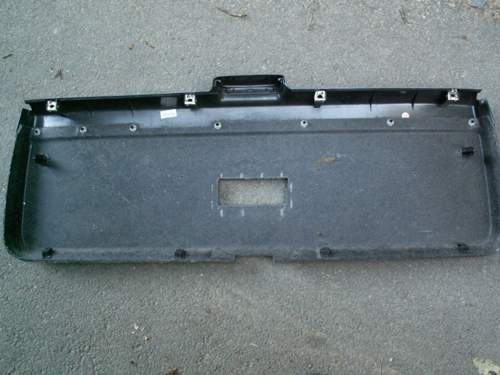

Hier mal ein paar Bilder vorab; nicht ganz soooo aufschlussreich - aber dennoch 😉

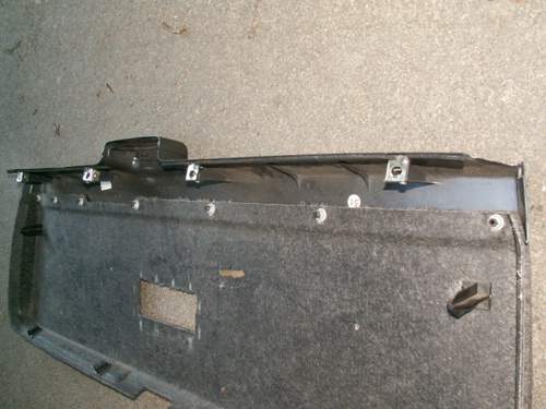

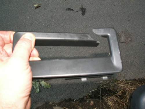

Nochmal ein kleiner Nachschlag (ab Bild4) (da es mich gerade "gefuchst" hatte, damals keine weiteren Bilder gemacht zu haben; nochmal auf die Schnelle (allerdings bei LED-Licht ...).
Offensichtlich hatte irgendein Vorbesitzer auch so sein Schwierigkeiten mit dem Teil 🙁
So wie ich das sehe (Bild 11/12/17) hat man die 4 'Widerhaken' am oberen/schmalen Randteil unter der Innenverkleidung wegzudrücken - die Lage dieser 'Haken' kann man auch gut an den "Kratzspuren" auf der Heckklappenverkelidungs Innenseite (Bild 2+3) erkennen.
Vielleicht hat Erwachsener morgen dann eine 'komplettere' Darstellung (von Allem bei besserem Licht).

Entschuldigt bitte, bin heute echt nicht dazu gekommen. Aber die Bilder von Zug_Spitzer sind schon OK, guck dir vor allem Bild 4 an. Die vier kleinen Plastiknasen gilt es auszuhaken, dazu muss der obere Teil des Rahmens hinten nach unten gedrückt werden - kräftig, aber nicht zu kräftig, denn sonst bricht er (wie bei Zug_Spitzer offensichtlich). Von "innen", also von innerhalb der Verkleidung, wäre das ganz einfach, von außen ist es fummelig, weil man ja eigentlich nur von oben hinter den Rahmen der Griffmulde kommt und eigentlich um die Ecke ein Stück nach innen müsste, um an der richtigen Stelle drücken zu können. Ein alter, kleiner, rechtwinklig umgebogener Schraubenzieher o. ä. könnte hier gute Dienste leisten. Mit viel Fummelei und (bei mir) schon einer weggebrochenen Rastnase geht's aber auch.
NIEMALS unten am Rahmen hebeln - wenn du die Nasen unten wegbrichst, kannst du den Rahmen wegschmeißen. Der Rahmen MUSS oben ausgehakt werden.
Mit einem etwas breitenen Spachtel kannst Du die Nasen von Bild 4 leicht nach unter drücken und gleichzeitig das Teil vorsichtig rausgehebeln. Wie von Erwachsener schon gesagt, immer von oben raushebeln. Bei mir geht das ohne Probleme.
