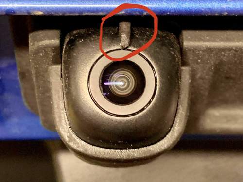

Habe jetzt bei Regen festgestellt, dass die Kamera bei Regen verschmutzt und gerade im Dunkeln nicht benutzt werden kann. Habt ihr ähnliche Erfahrungen und was macht ihr dagegen?

Mach doch bitte mal eine Nahaufnahme bzw zusätzlich eine Makroaufnahme.
Nicht dass wegen Undichtigkeit feuchtigkeit reingekommen ist.
Ok?
Bin auf Empfang

Die Linse aber erstmal genau betrachten, aus welchem Material sie besteht. Bei Glas kein Problem, aber wenn die aus Kunststoff ist, zerkratzt sie sicher leicht.
Hatte anfangs auch das Problem, daß die Kamera eher unbrauchbar war, gerade abends.
Beim putzen hat sich dann eine blaue Folie gelöst Denke mal Schutzfolie für den Einbau.
Seit dem ist das Bild deutlich besser.
Vllt ist sie bei dir auch noch drauf!?

Etwas Scheibenversiegelung auf die Linse hilft. Zum Beispiel Soft99 glaco hilft bei mir sehr gut. Der Sonax Bsd oder sowas sollten auch helfen.
