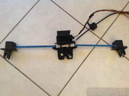

Könnte jemand mal schauen was sich hinter der Teilenummer 1717500085 bzw 1717500135 verbirgt?
Es scheint das normale w211 Zuziehhilfe zu sein aber es gehen links und rechts n
Jeweils noch eine weitere Verriegelung zu besitzen.
Das Teil soll angeblich aus nem w211 e400 CDI stammen...
Bild hab ich mal angefügt
Das ist nicht die Zuziehhilfe sondern das Schloss mit Heckdeckelzusatzsicherung.
Im Blogbeitrag kannst Du die Zuziehilfe erkennen.
Stequ
Mein ich doch 😁 also gab es die Zusatzverriegelung auch im W211? ...und die wichtige frage kann ich sie schadlos weglassen?
Ja, kannst du weglassen und ist auch nicht Bestandteil der Fernschließung.
Die Zusatzverriegelung ist Versicherungsvorschrift für Diamantenhändler.
