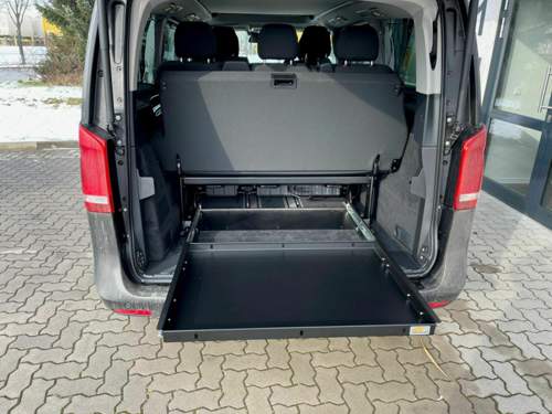

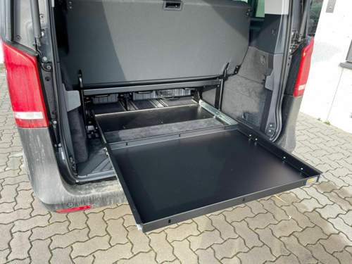

Konnten heute -trotz Feiertag- unseren 800er Heckauszug "VANslide" in Hamburg abholen.
Mit Einbau und Käffchen vor Ort, was will man mehr?
Tolles Produkt, super Preis/-Leistungverhältnis.
Mehr Infos:https://www.vanman-hamburg.de/vanslide

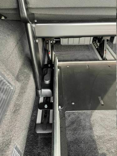

Hallo
Kann mir vielleicht jemand Auskunft geben, wieviel Platz genau zwischen Heckauszugbodenplatte und der Querstrebe der Bettverlängerung des Marco Polos ist.
Hintergrund ist, kann ich dort noch den Porti Potta (Höhe 31,5 cm) unterbringen und mit dem Auszug rausfahren, ohne die Bettverlängerung hoch zu heben?
Danke
Feuerrotmini
die Querstrebe wirst du auf alle Fälle ausbauen müssen, so oder so
@Feuerrotmini schrieb am 21. Januar 2021 um 12:29:05 Uhr:
Hallo
Danke
Feuerrotmini
Moin, beim VANslide ist die Höhe mit 27cm angegeben, gemessen habe ich aber 28cm - 28,5cm, Hatte aber eine Kundin die Ihre Mobiltoilette drunter gepackt hat, ging da auch um jeden Millimeter. LG Sven

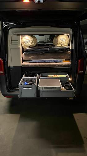

Servus...
Hab vor ein paar Tagen den VanSlide eingebaut.
Die Kisten haben eine Höhe von 27 cm und passen grad so unter der Strebe durch, ein Deckel würde evtl noch passen, aber dann ist Schluss...
