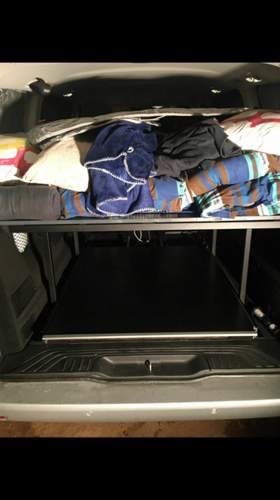

Auch wenn alle Hersteller von Heckauszügen von "Schwerlastauszügen" sprechen, so sind es dennoch Führungsschienen aus dem Möbelbau. Hier wird kaltgepresster Stahl verwendet, was recht gut funktioniert solange man sich an die Herstellerangaben hält (gleichmässige Belastung, Schubladenbreite bis 1m, etc.). Bei ganz ausgezogenen Schienen haben wir durch die Hebelwirkung an den Rollen schnell über eine Tonne und wenn der Wagen dann auch noch schief steht oder einseitig belastet wird können sich die Schienen im Grenzbereich verbiegen und dann fängt es an zu knirschen. Leider wird die Herstellerangabe vom Schienenlieferant oft durchgereicht, schließlich kann man sich ja immer darauf berufen, dass der Kunde im Schadensfall den Heckauszug überladen oder falsch geladen hat...
Richtige Schwerlastauszüge (z.B. Junker, Miluxor etc.) haben Schienen aus massivem Aluminium und Kugelkäfigführung und Kugeln aus korrosionsbeständigem Edelstahl. Hier lautet die Gewichtsangabe auch nicht BIS xxx kg sondern die genaue Gewichtsangabe bei Einbauhinweise (z.B. senkrechte Befestigung), gleichmässige Belastung etc. Leider sind diese Auszüge dann teurer als ein kompletter Heckauszug...
Ich habe auch nur "normale" Schienen, aber die Befestigungen sind aus massivem Aluminium.
Gruss
Claus
Rückseite
Heckklappe
Wanne
Danke, @streetglide, auch für die Fotos! Das ist der CaliXtension, richtig? Du scheinst zufrieden... Hast du dir auch mal den CamperX angesehen und wie er im Vergleich ist? Angeblich verliert man nur 5mm Höhe, das wäre noch ein Vorteil.
