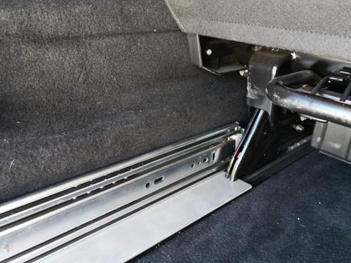

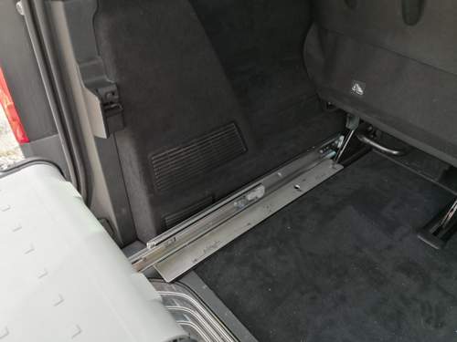

Ich habe mir meinen Auszug genau auf Mass selbst gebaut. Allerdings habe ich die Bettverlängerung raus geschmissen. Sie war viel zu hoch und deshalb zu wenig Platz unter dieser. Ich wollte ja eine ordentliche Kühlschrankgröße.
Sclafen ja fast immer im Aufstelldach und wenn doch mal drinnen, dann ist es unser Fußende und ein topper kommt drunter. Anbei ein paar Bilder was ich gerade so gefunden habe.
2 Schwerlastauszüge (250kG habe ich sogar genommen) + 2 Nirowinkel + Aluwanne.
Einfach in die Sitzschienen verschraubt.

Anbei ein paar Bilder im Bauzustand. Alles unlackiert.
Die Nirowinkel sind genau auf Mass - dh das sie unter die Sitzbank Verriegelung gehen und seitlich so gebogen das die maximale wannenbreite möglich ist. Dann mit Schrägmuttern pro Winkel 2x in der Sitzschiene fixiert. Also schnell wieder zu entfernen.
Meine Schwerlastauszüge sind 250kg - wenn der Kühlschrank voll ist und die Küche mit Wasser voll kann ich mich noch ganz locker auf den Auszug setzen.
Die Aluwanne dann ist direkt mit den Auszügen verschraubt. Dh Vorbohren und gewinde rein und dann rein Schrauben und mit der Flex in der Wanne die Schraube weg polieren so das alles bündig ist.
Aber auf den Bildern solltest du alles erkennen.
