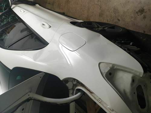

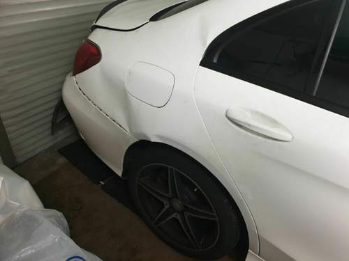

Hey Leute,
mir ist jemand hinten links reingefahren und dadurch hat sich mein Heck um 2 cm nach rechts verschoben und die Spaltmaße an der hinteren rechten Tür hat sich verringert und an der hinteren linken Tür vergrößert.
Vielleicht befindet sich ja unter uns ein Karosseriebauer der mir paar Tipps geben könnte, wie vorgehen könnte um alles wieder an seinen Platz zu kriegen.
Ich habe eine Karosseriepresse, ein Dozer ohne Richtbank

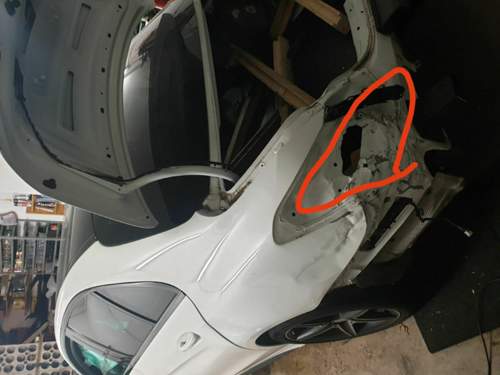

Habe euch mal noch paar Bilder beigefügt... habe aber auf der linken Seite schon das eingedrückte Blech rausgezogen.
Das Blech an der roten Makierung wurde neu bestellt und wird spaeter drangeschweisst.jpeg

Wo kommt die Erkenntnis mit dem nicht verzogenen Rahmen her?
Du sprichst von einem Einschlag auf der linken Seite, gleichzeitig ist das Fahrzeug auf der rechten Seite bis in die C-Säule aufgestaucht incl. eingeknickter Radläufe bzw. Radhäuser auf beiden Seiten.
Auf der rechten Seite ist kein Türspalt mehr zu sehen.
Für mich sieht das nicht nach einer "Verschiebung nach rechts" aus, sondern eher nach einem Stauchschaden aus.
Auf jeden Fall gehen diese Art der Schäden in die konstruktiv vorgesehenen Verformungsteile, um den Innenraum zu schützen.
Die Verformungsenergie wird zwangsläufig über die Karosseriestruktur bzw. den Rahmen abgebaut.
Es ist nur die Frage, ob die Verformung vor den Hinterachspunkten aufgehört hat.

Die Längsträger scheinen von den Abmessungen gleich zu sein.
Bei der Betrachtung von hinten scheint das Auto links höher zu sein als rechts... könnte das an der Stauchung liegen? Oder eher an den Dämpfern?
Das Seitenteil rechts ist aufgestaucht und hat sich nach unten verschoben.
Zur Grundausstattung eines Dozer gehört ein verschraubbares Gegenlager, das unter dem Fahrzeug montiert wird.
Dazu brauchst du noch eine Hebebühne.
Üblicherweise setzt der Dozer am Anschlagpunkt zuerst an, dann muss man sehen, wie die Rückverformung läuft.
Aber mir wäre die Sache zu windig, ich würde die Richtarbeit (Radläufe, C-Säule, Spaltmaße) einem Karosseriebetrieb überlassen und die Restarbeiten, wie Lackiervorbereitungen und Lack, selbst ausführen.

dafür muß der wagen auf die Richtbank, dort werden alle relevanten Aufnahmepunkte für Fahrwerk und Anbauteile geprüft und festgestellt, wo eine Rückverformung notwendig ist.
Wenn keine Rückverformung möglich ist, weil z.B. hochfeste Stähle verwendet wurden, ist ein Neuteileinsatz notwendig.
Gruß Dirk
Muss die Hinterachse dafür eigentlich auch raus?
@andy_neu schrieb am 11. November 2019 um 11:31:56 Uhr:
Für die Richtbank bei dem Schaden: ja!
