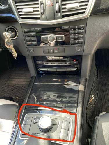

Hallo Freunde,
mein Auto war jetzt 2 Wochen beim Kollegen in der Werkstatt und da wurden diverse dinge durchgeführt.. Ölkühler, Ekas, alle Dichtungen, Service usw...
vorgestern also am 19.03 habe ich das Auto wieder abgeholt und mich natürlich riesig auf die Karre gefreut..
vorhin als ich draußen Stand zum Rauchen ist mir aufgefallen, dass der Heck auf beiden Seiten ziemlich weg unten Kotflügel höhe Reifen..
schon fängt das nächste Problem an...
womit soll ich an erste Stelle anfangen?

Hat das Auto die Airmatic oder nur die Niveauregulierung?
Kann ein defekter Balg sein oder eine durchgescheuerte Leitung.
in dem Fall Airmatic oder?
Ein Absacken auf beiden Seiten kann auch auf den Ventilblock hinweisen.
Ich würde alle Anschlüsse und den Ventilblock mit Lecksuchspray einsprühen. Wenn man da nichts findet, würde ich alle Leitungen der HA neu machen. Das ist nicht sonderlich viel und kostet daher kaum Geld wenn man die Leitungen im Netz kauft (90ct pro Meter)
Mit neuen Leitungen schliesst du aufjeden aufgescheuerte Stellen aus. Wenn das nicht geholfen hat, brauchst neue Bälge.
