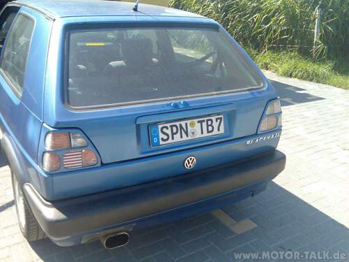

Als Übergangslösung ok aber bitte machs Vernünftig ich hab mal ein Foto von meiner was sagts dazu?
Sieht sicher besser aus als solche blöden Stopeln oder?

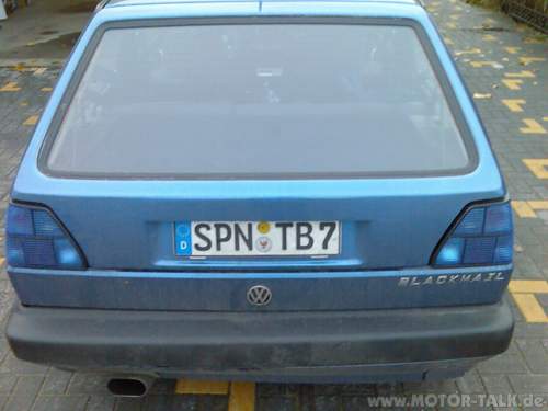

keine angst!!vorm diebstahl sah meine heckklappe,dann so aus... 😉
Bild017-2
Original geschrieben von blackmailTobi
Naja das nenn ich mal gut gemacht 😁
Echt schade das er weg ist hat mir gut gefallen!
