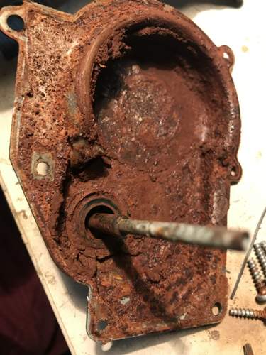

Deckel hinterer Wischermotor innen
Versautes Getriebe hinterer WIschermotor

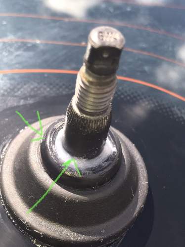

Hast du an der Abdichtung der Welle nach draußen was entdeckt, ist die weg, porös oder was auch immer?
Der jetzige Motor sieht ja schlimm aus.
Wie alt ist der Tiguan? Laternenparker?
Ja, Laternengarage. Es war außen am Gewinde leichte Verrostung festzustellen. Auch außen an der Getriebekappe Rostspuren. Das meiste Wasser muß wohl durch die Hohlachse, also zwischen Düsenrohr und Wandung eingedrungen sein und das Fett im Getriebe in Mayonnaise verwandelt haben.

@kabrio schrieb am 12. Juli 2024 um 13:24:15 Uhr:
Sicher?
Da muss das Wasser ja einige Umwege (imo auch bergauf) bewältigen. Meine Vermutung geht eher Richtung außen an der Hohlwelle entlang.
Schau zumindest beim Zusammenbau, dass da alles mit einer neuen Dichtung vernünftig versehen ist.
Die alte dürfte schon aufgrund des Alters (16 Jahre bei Wind und Wetter) nicht mehr richtig dicht gewesen sein.
