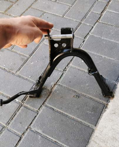

Hauptständer wo befestigen
Aprillia Rally 50 BJ1997
Kann mir wer sagen wo der befestigt wird?Falls rechts wo ne Art Bolzen steckt-den bekomme ich nicht raus
15 Antworten
Moin.Ja genau da wo der Bolzen drin steckt.Der Bolzen muss rausgebohrt werden.Mit ganz viel Glück kriegt man ihn raus wenn man das ganze erwärmt.Und wenn man vor hat den Bolzen mit dem Hammer raus zuhauen dan unbedingt die Ständeraufnahme irgendwo drauf legen den die bricht leicht ab.
OK hab ich mir es gedacht, kann ich zum erwärmen nen Heißluftfön nehmen? Dann Schraube wo man am Bild draufschaut zur anderen Seite rausschlagen oder andersrum?

So eine Ständeraufnahme habe ich noch nie gesehen.
Diese Hülse ist doch nicht mittig unter dem Roller, wie soll in dem ca. 15-20mm Stück eine Ständerachse dem Roller Halt geben? Da müsste doch eine zweite Aufnahme für die Ständerachse sein.
Evtl. Weggebrochen unter dem Dreck links im Foto.
Also unter dem Dreck (das ist im übrigen die Plastikabdeckung des Zylinder) ist nix ausser dem Zylinder.. Der Hauptständer bei der Aprillia Rally wird nur vom Bolzen gehalten.
Das erklärt einiges, typisch Aprilia lotterwackelfiligranplunder :-)

Man könnte sich auch mal neben den Roller legen und den neuen Hauptständer
einfach mal so nahe an die Aufnahme halten wie es geht.
So erkennt jeder einigermassen logisch denkende Mensch, ob die Abstände passen
und die Funktion gegeben sein könnte 😉
Dass auf dem Foto die Feder (M.W. nur Doppelfeder zulässig) fehlt, wurde ja schon
erwähnt. Der Zapfen dafür befindet sich am rechten schrägen Ständerbein.

@heinkel-bernd schrieb am 13. Aug. 2022 um 22:29:14 Uhr:
und die Funktion gegeben sein könnte ??
Also ich hab schon gefühlte 500x drunter und daneben gelegen.. Der passt nur da wo der Bolzen steckt.
Zum anderen ist der Bolzen auf beiden Seiten gleich dick.. Dann exestiert auch kein Splint der da ja drinn stecken sollte. WD40 und Kriechöl brachte Null. Erhitzen hat auch nicht geholfen. Das Ding ist einfach nur fest.. Würde mit Gewalt da reingeprügelt denke ich. Wo die Feder am Block befestigt wird hab ich schon rausgefunden. Nützt nur nix da ich nicht wie ein irrer drauf rumschlagen werde und nix weiter kaputt machen will.Aufbohren wird auch nix da ich nichtmal richtig ansetzen kann bzw gerade bleibe beim bohren
Doppelfeder ist beim Ständer bei.
Es hilft ja nichts: der Bolzen muss raus.
Erst dann entscheidet sich, ob der neue Ständer passt. Wenn du den falschen gekauft hast (oder bekommen hast), zurückgeben.
Oder hast du noch die Hoffnung, das er wie durch ein Wunder passt oder jemand kommt und den alten Bolzen heraus dreht?
Womit hat du das Gehäuse warm gemacht?
Notfalls Motor raus und auf einer vernünftigen Werkbank festspannen. Mit Brenner erhitzen, Hülse als Abstützung drunter und vorsichtig heraus treiben.
Auf dem Fußboden wird das nichts. Nie!
Wenn das nicht möglich ist, Motor ausbauen und damit zu einer landwirtschaftlichen Schmiede gehen, die bekommen das hin.
Ich verstehe wowiso nicht wie da überhaupt ein Bolzen drin stecken kann.
Ist der Bolzen denn rechts und links abgeschert? Was bei dem Durchmesser kaum anzunehmen ist.
Im neuen Ständer ist doch eine lange Bolzenschraube drin. So muss die alte doch auch ausgesehen haben.
Für mich alles unverständlich.
Ich denke das muss man live sehen um zu urteilen was da los ist.
