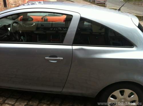

Hat wer eine Idee, wie teuer diese Delle wird?
hatte bereits im Corsa Forum mein Problem geschildert - denke ich bin hier richtiger...
Hat jemand eine Ahnung, wie teuer mich bzw. den Täter dieser Schaden kommt?
Welche Möglichkeiten gibt es, den zu beheben?
Lieben Gruß
Foto
Bei mir am Radkasten ging die Delle auch über eine Falz hinweg.
Die müssen nicht innen dran. Das wird alles von außen erledigt.

Diesen Schaden kann ein guter, handwerklich begabter Beulendoktor ohne Lackarbeiten rausholen, Kosten würde ich mal auf € 250,-- bis € 400,- schätzen.
Im Anhang mal eine sehr gute Firma, welche ich schon einmal live in einer MB-Vertragswerkstatt erleben durfte, das sind Künstler keine Handwerker😉

Der Aspekt ZUSEHEN ist nicht ganz unwichtig, da ich den Wagen jeden Tag beruflich brauche - sprich an einer schnellen Reperatur (wie natürlich jeder^^) interessiert bin.
Denke aber das ein Radkasten deutlich leichter zu reparieren ist. Denn bei mir weiß ich gar nicht, wie der da von innen drankommen will. Zumal an dieser Stelle auch so eine Falte langläuft, die ja auch irgendwie ausgebessert werden müsste
.. Und austauschen lässt sich das Teil ja auch nicht.
Komme aus dem Hamburger Raum...

Ja, die Technik ist die Gleiche. Das Feingefühl muß der Könner haben.
Wichtig ist, das man bei den Arbeiten zusehen kann, wenn die Zeit dafür ist. Die Jungs die es drauf haben, haben damit selten Probleme wenn denen jemand über die Schulter schaut😎.
war eben bei der Polizei, Strafantrag gestellt und mir die Personalien des Täters geben lassen.
War auch beim Opel FOH und habe mir für 40€ einen Kostenvoranschlag machen lassen: 1253 €
Der Meister hat mir auch auch mehr oder weniger indirekt zu einem Beulendoktor geraten, der die Beule "rausploppen" lässt.

Na ja ob die nicht von innen dran müssen, habe das mal an meinem Golf VI gesehen, das war viel weniger und das hat der durch den Fensterschacht gemacht über einen Knick hinweg , einfach perfekt. Aber ich denke da muß die Innenverkleidung raus und bei moderenen Autos muß das Auto bestimmt dafür zerlegt werden. Un der hohe KV in der Werkstatt , die wollen verdienen , ganz einfach, selbst wenn es per Smartrepair ginge , die Werkstatt würde es nicht tun, da hier nicht viel verdient wird, also ausbeulen und lackieren , für 1200 teuros, im Jahre 2001 hätte das 1200 DM gekostet 😕
