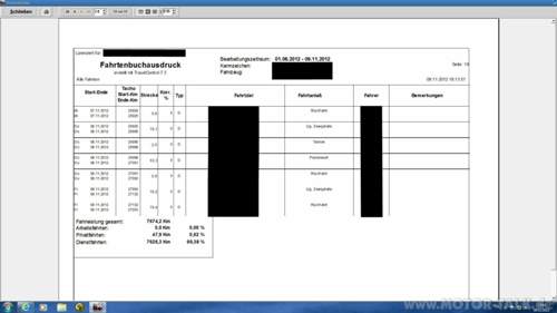

Du wirst lachen, genaugenommen hatte ich vom Steuerrecht her keine andere Wahl (siehe meine Signatur). Die Betriebliche Nutzung des Moppeds liegt weit über 50%, von April bis Oktober fahre ich fast nur mit dem Mopped.
Zu 2)
Ja, ein Auto habe ich auch noch, und weil auch beim Auto die betriebliche Nutzung geringfügig über 50% liegt (siehe Anhang) ist auch das im Betriebsvermögen.
Fahrtenbuch
