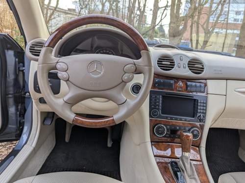

Hat schon mal jemand ein anderes, neueres Lenkrad verbaut?
Mercedes CLK 209 Coupé
Beim 124, 126, 140, 129 konnte man die Lenkräder untereinander tauschen. Ist sowas beim 209 auch möglich?
Bild anbei, ein 140er Lenkrad im 126….
Lenkrad vom 140 im 126

Kommt immer drauf an was du willst. Ob ein 124er in einen 209 passt wage ich zu bezweifeln. Ich habe zum Beispiel das CLK63 Black Series Lenkrad in meinem E55 drin. Etwas kodieren war erforderlich, aber ansonsten kein Problem. Andere bauen ein 205er in ihren E55. Da müssen dann aber ganz andere Arbeiten vorgenommen werden. Komplett eigene Steuerplatine in Eigenregie entwickeln und so ist dann an der Tagesordnung.
Nee, das mit dem 124 war ja nur ein Beispiel… haste mal ein Bild von deinem Lenkrad?
Beim 209 ist das ein vergleichsweise aufwendiges Thema, da schon vor Mopf und Mopf Modelle unterschiedliche CAN Bus Steuerungen hatten und selbst diese Lenkräder nicht plug´n´play sind.
Ok, dann wird es wohl das alte bleiben…
Es gibt hier und dort Übersee Anbieter, welche dir ein funktionierendes Lenkrad z.B von der aktuellen S-Klasse senden. Kostet aber 1000€ aufwärts.

Das ist auch beim 211 so und es geht. Ich hab es ja auch gemacht. Der CLS63 BS ist auch Mopf, wohingegen der E55 ein Vormopf ist. Darum schrieb ich auch, man muss eben ein wenig kodieren dann geht alles wie es soll.

Das Lenkrad ist aber nicht Serie, bzw wurde bereits neu beledert.
@Mainhattan Olli schrieb am 20. Februar 2025 um 22:26:53 Uhr:
Es ist Serie und wurde auch nicht neu beledert.
Wenn du meinst 😁
Selbst die AMG Lenkräder waren nicht so dick wie es dein Lenkrad ist. Die Serienlenkräder waren auch nicht zweifarbig, wenn es Lederlenkräder waren. Lediglich mit anderen Materialen wie Holz waren sie zweifarbig.

Ich habe dieses Lenkrad CLS63 BS in meinem CLK Cabrio mopf Mopf verbaut.
Habe ich in der Türkei machen lassen, allerdings funktikieren wenig der vorhandenen Tasten und ein Schalpaddel zum runterschalten auch ncht.
Und jeder der es in meinem CLK bisher gesehen hat, hat es bewundert. Alledings hab ich auch 2500€ bezahlt. Als ich den Vekäufer
wegen der nicht funktionierenden Tasten angeschrieben habe war es mit der vorher versprochenen Lebenslangen Hilfe vorbei.
Das Airbagkabel musste ich auch
anpassen
