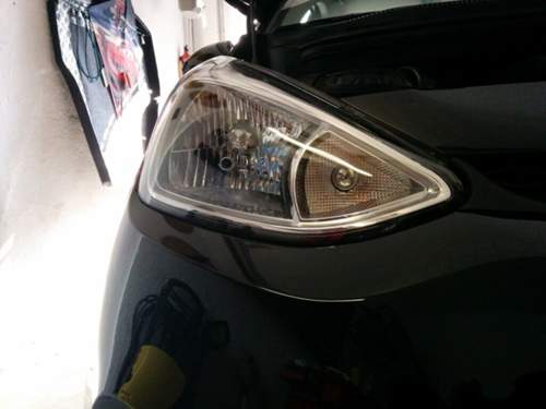

um die Scheinwerfer des neuen i10 ein wenig aufzuwerten und den "Spiegeleiereffekt" zu entfernen, wollte ich heute die Leuchtmittel wechseln.
Das ganze ist leichter gesagt als getan....
Die H4 Birnen gehen ja noch und habe es sogar geschafft die ADAC Testsieger GE Megalight 120% zu verbauen.

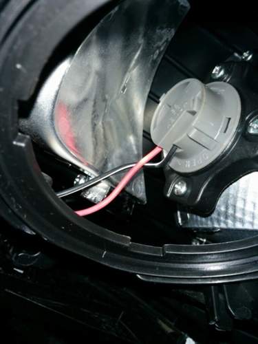

In der selben Öffnung steckt auch das Standlicht, was samt Sockel zum rausziehen ist. Man kommt aber nur mit den Fingerspitzen dran und hat somit keine Kraft den Sockel nach hinten raus zuziehen. Auf der Fahrerseite ist einfach der Sicherungskasten im Weg. Die drei Schrauben für den Kasten habe ich entfernt, aber konnte in trotzdem nicht bewegen :-(
Ähnliches Spiel für die Blinkerbirnen, die ich durch die Philips Crom tauschen wollte. Erst muss mal der Ausgleichsbehälter weg, damit man überhaupt die Abdeckung rausdrehen kann. Dann sollte man die Fassung mit einer Drehbewegung lockern und anschließend nach hinten rausziehen. Keine Chance... die sitzen bei mir bombenfest das man angst haben muss innen im Scheinwerfer bricht etwas...
Darum meine Frage... Hat schon jemand die angesprochenen Leuchtmittel gewechselt? Gibt es einen Trick dabei ohne das ich mir die Hand drei mal brechen muss um ans Ziel zu kommen?!?
Die Kiste ist nagelneu, heute erst abgeholt und aktuell 50 KM auf der Uhr.
Danke

Man kommt nur mit den Fingerspitzen ran und dann fehlt leider die Kraft...

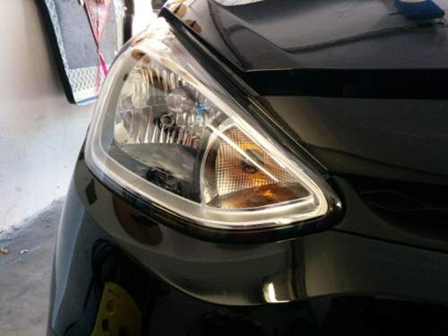

Habs jetzt geschafft... Die Scheinwerfer müssen dazu raus, anders hat man keine Chance...
Nix mehr mit Spiegeleier...

Sieht gut aus. Welche Blinkerbirnen sind das?
