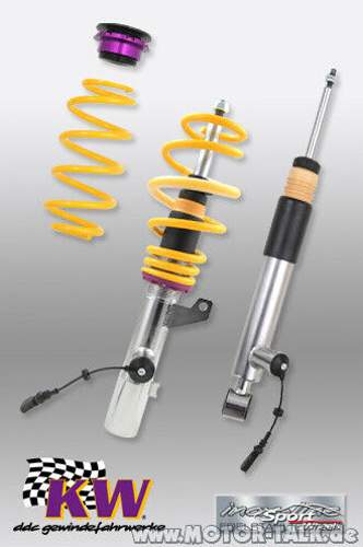

Wie in der Überschrift schon gesagt,
suche Argumente, um es zu verbauen :D
Ein Feedback PRO-KONTRA wäre nett.
"Mit elektronischer Dämpferregelung
Mit dem neuen dynamischen Dämpfersystem (Dynamic Damping Control, DDC) entstand ein KW Gewindefahrwerk, das vom Cockpit aus in der Fahrdynamik reguliert werden kann. So wird die Individualität eines Gewindefahrwerks mit der adaptiven Dämpferverstellung per Knopfdruck verbunden.
Der Fahrer kann zwischen "Comfort" für Autobahnfahrten oder schlechte Straßen, "Normal" für den besten Kompromiss aus Fahrdynmaik und Komfort oder "Sport" für ein Maximum an Sportlichkeit wählen.
Hierfür fällt kein zusätzlicher Montageaufwand an.
Alle Vorteile des Gewindefahrwerkes bleiben erhalten:
Die Tieferlegung kann individuell im TÜV-geprüften Verstellbereich gewählt werden, und die Edelstahltechnologie "inox-line" garantiert, dass die einzelnen Komponenten auch bei sehr sportlicher Belastung und im Wintereinsatz dauerhaft beweglich bleiben."

Bisher ja, Martin, war aber noch nicht auf der Nordschleife damit (erst vor kurzem eingebaut) und kann es daher noch nicht in vollem Umfang mit dem OEM DCC vergleichen. Auto kam ungefähr 40 mm tiefer (bis zum TÜV-Minimum), könnte aber noch 10 - 15 mm weiter runter. Die drei Stufen sind deutlich voneinander zu unterscheiden. Alle drei Stufen straffer als OEM (da hab ich im Golf auch 3 Stufen) aber etwas gechmeidiger in Federung/Dämpfung. "Komfort" noch mit sehr gutem Restkomfort auch für schlechte Straßen, "Sport" ist auch tatsächlich Sport, sehr straff aber ohne diese (nur) harte Stößigkeit, die ich im OEM-Fahrwrerk hatte, das in "Sport" schon mal richtig gepoltert hat.
Fazit: bisher zufrieden, Rundstreckentest steht noch aus. Einziger bisher erkennbarer Nachteil ist, dass es keine einstellbaren Domlager hat, sodass ich an der Vorderachse keinen negativen Sturz einstellen kann.

So, hab wohl ne kompetentere Aussage erwischt :) :
"Das geht nur bei dem System von VW.
Nicht bei dem MR von Audi.
Du brauchst daher einen Stilllegungssatz für das MR von KW.
Und das KW DDC ECU. Da hast du dann einen extra Schalter der verbaut werden muss.
Wenn du dann Sportaste drückst werden lediglich noch AGA-Klappe und Gaskennlinie verändert.
Die Dämpferrate steilst du separat an dem neuen Schalte ein.
Finde ich persönlich so auch besser."
