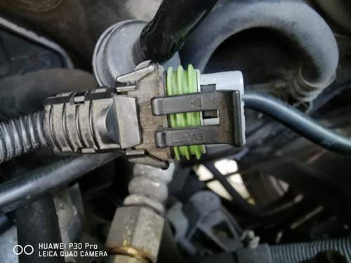

Hat mein MSG schon wieder einen Defekt?
Opel Meriva A
P0101 - Massen- oder Volumenstrom „A“ Kreisbereich/Leistung
P0105 - Krümmer-Absolutdruck-/barometrischer Druckkreis
Lufttemperatursenor & MAP-Sensor getauscht (Premium vom Stahlgruber)
Jemand ne Idee ???

Die Buchsenkontakte für den MSG-Stecker gibt's einzeln bei jedem BOSCH-Dienst.
Bosch BDK 2.8 weiblich für Kabel 0,75 mm2
BOSCH 1 928 498 054
Nimm 3 unterschiedlich-farbige Kabel für den Stecker.
Oder kauf Kabel dreiadrig abgeschirmt in 0.75 mm2
Mehr als 1,0 m wirste nicht brauchen vom MAP zum MSG.
Und wenn Du ganz clever bist,dann machste Dir noch nen zweiten 3-poligen Stecker mit an den MAP-Sensor dran.
Dann kannste Spannung messen während Motorlauf vom MAP-Sensor.
Das ist dann wie ein Service-Stecker .
Den legste dann einfach in das kleine Relais-Fach an der Batterie ,wo nur ein Relais drinsteckt.
Oder einen Relaissockel als Steckerersatz wäre noch besser zum Anzapfen für die Multimeter-Leitungen.
Anbei die Fotos vom MAP-Sensor-Stecker. :-)
Fotos vom MSG-Stecker kommen, sobald ich mich da dran mache.

MAP-Stecker-Bestellung:
1. https://www.automotive-connectors.com/...nector-assembly-12129946.html
2. https://www.automotive-connectors.com/...plated-terminal-12160223.html
3. https://www.automotive-connectors.com/...-secondary-lock-12052845.html
4. https://www.automotive-connectors.com/...oose-cable-seal-15324976.html
Ich glaube ,der passt nicht.
Die Führungsrille ist nicht tief genug.

Dann ist Dein vorgeschlagener Stecker aber auch falsch:
https://www.eficonnection.com/.../...-sensor-map-delphi-metri-pack-150
Kann sein.
Dann muss man halt weitersuchen.
Zumindest isses der gleiche Hersteller.
DELPHI
Wenn ich mir dagegen den Sensor anschaue ..... dann paßt der Stecker.

@BlackyST170 Reicht Dir diese Info aus ? Zumindest erst einmal ....
100
100
Wenn es der Motorkabelbaum ist,dann ja.
Der andere MSG-Stecker hängt am Motorraum-Kabelbaum.
Mit der Nummer kannste jetzt googeln gehen.
Zumindest würde ich den Stecker für den MAP bestellen.
Im worst-case passt nur das Gehäuse nicht.
Die Kontakte werden aber identisch sein.
Bei 1,20 € Einsatz kann man schonmal Risiko gehen.
Dann kann man immer noch das alte Steckergehäuse verwenden.
Versuch macht klug.
