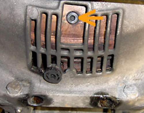

Du hast keine beim Kompressor. Du wirst keine finden und ich weiß das du keine hast. Die Kunststoffabdeckungen decken den Wandler ab und da drunter sitzt wenn die Schraube. Bei dir wie gesagt leider nicht. Da kannst du soviel mit mit deiner FIN im EPC suchen wie du willst ;-) weil... da ist zwar eine Schraube aufgeführt aber real nicht verbaut ;-). Klingt doof, ist aber so.
Das mit der Motorisierung zu tun. Sprich Diesel gemäß den Usern hier.
Dann wechsel halt wie jeder andere mit etwas spülen per Motorstart?
Das kann ich bestätigen. EPC listet Wandlerschrauben auf,welche reell garnicht verbaut sind.
Meine OM646 haben diese nur theoretisch verbaut..leider nicht reell. -))

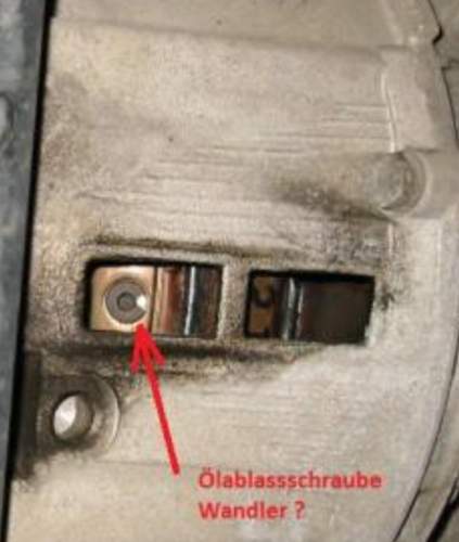

https://www.motor-talk.de/forum/ist-das-die-oelablasschraube-am-getriebe-t7363120.html?highlight=Wandler%3Bschraube
Wenn's Bild nicht passt diskutier das mit dem User.
Die Wandler im Transporterbereich sollen eine haben bei Dieselmotoren. Bin aber selbst auch schon auf das EPC reingefallen. Die für meinen ehem. S210 E430T liegt noch hier...

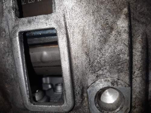

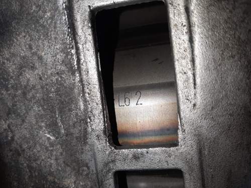

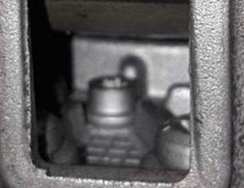

Ich habe die zwei rechteckige Kappen entfernt. In der linken sitzt eine Schraube. Die geht nach links mit dem Gewinde. Also da wo die Öffnung vom Ölfilter aufgesteckt wird. Ich habe sie aber nicht geöffnet. Im Set sind mir 2Schrauben übrig geblieben. Eine sieht so aus wie die wo unter der Kappe sitzt. Ich habe exakt 4 Liter raus bekommen. 7 Liter waren im Set.
Ich habe 4 Liter aufgefüllt. Neuer Ölfilter und Stecker sind auch drin.
Mein Ölprüfstab ist mir leider kaputt gegangen.
Bei 60 Grad war das Öl bei der Skala unterer Strich bei 80 Grad. Also bei Stand Minimum.
Hab mir ein neuen Prüfstab bestellt.
Die zwei Schrauben sind übrig.
Keine Ahnung wieso sie im Set dabei waren.
Ist eine M10 und M8 Schraube.
