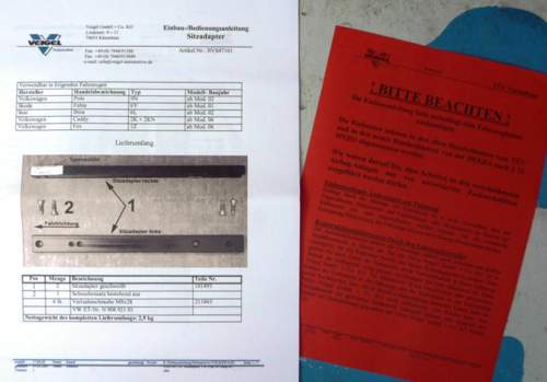

Moin!
Um der Diskussion mal die TüV-Regeln zu geben, anbei zwei Ablichtungen meiner mitgelieferten Papiere aus der Servicemappe.
Grüße!
Ronnie
