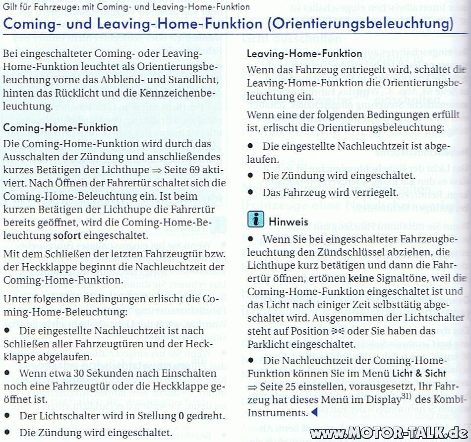

Ich zitiere mal aus dem Gedächtnis die CH-Funktion:
Zündung ausschalten und einmal die Lichthupe betätigen.
(Schalter auf "Licht an" (und/oder Auto ? da bin ich mir grad nicht sicher ))
Wird dann die Tür geöffnet, geht das Licht für die voreingestellte Zeit an.
Die Zeit läuft glaube ich ab den zuschlagen der letzten Autotür.
Der Lichtgong geht dann übrigens nicht, weil das Licht ja eh ausgeknipst wird.

So, leg Deim 🙂 mal das unter die Nase, sonst kauft der sich noch ein 4 Tester weil er es nicht verstanden hat.

Ich befürchte, Du hast da was nicht verstanden:
CH über FFB gibt es nicht.
Es gibt nur die oben beschriebene Variante oder die alte Logik:
Licht an lassen, bleibt beim Aussteigen einfach für die gewählte Zeit an.
