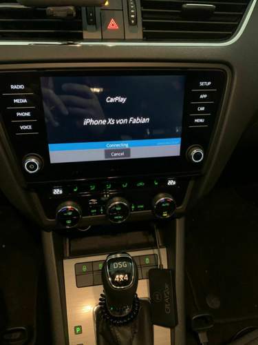

Erste Verbindung hat nicht funktioniert. Ist immer bei Connecting hängen geblieben. Kurz Bluetooth aus, QR Code von der Anleitung gescannt, geupdated. Danach hat er sich sofort verbunden. Auswahl der verschiedenen Telefone ist jetzt auch beim verbinden möglich. Verbindung baut sich auch relativ schnell auf und bleibt bestehen, wenn man das Auto aus macht. Der USB Anschluss bleibt wohl für eine gewissen Zeit „bestromt“.

Anbei noch ein paar Impressionen. Hatte ihn kurz bei meiner Frau getestet. Sieht bei der C-Klasse genauso aus.
