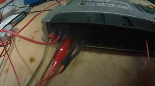

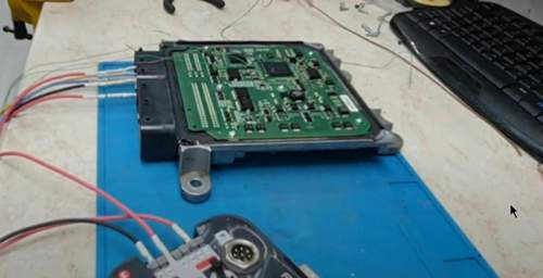

Es wäre nicht schlecht, wenn Sie EDC zu Hause auf Tisch lessen würden, es ist nicht schwer. Sie müssen nicht einmal das EDC öffnen. Das ein Problem ist, dass nur wenige oder gar niemand Kabel zu Hause hat, die dafür geeignet sind. Auf der anderen Seite hat viel Leute zu Hause
dräht mit Krokodilenklemme ...
Schreiben Sie mir, wenn Sie etwas mit dem EDC machen möchten (auf den Tisch lessen, oder einfach das Eeprom öffnen und visuell überprüfen) Ich werde Ihnen die notwendigen Informationen geben.

Also ich habe ja einiges ausprobiert und bin mir ziemlich sicher, dass es an der ECU liegt. Auch zeigt er manchmal Fehler beim Glührelais an und manchmal nicht. In welchem Land wohnst Du? Hast Du eine Telefonnummer oder E-Mail-Adresse?
Vielen Dank Mijanboy für die ausführliche Beschreibung.
Mit anderem Motorsteuergerät scheint er wieder ohne Probleme zu funktionieren. Danke an @Mijanboy – ich werde mal auf dich zurückkommen. :-)
