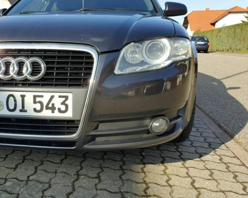

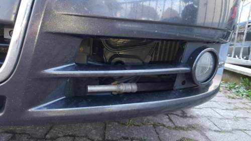

Ich frage mich, wie soll sich lade Luft kühlen, wenn der Kühler zu ist. Wie sieht es bei euch aus??
43 Antworten
So sieht meiner aus.
20160326-161346-1
14598693668781919497178
Da wurde wohl nach einem Schaden das falsche Ersatzteil eingebaut.
Oder der Vorbesitzer fand das Loch da "blöd" ...

Egal, spekulieren hilft jetzt nicht, das Teil muss da definitiv weg.
Also habe schon recht das da Öffnung rein soll? Habt ihr mir vielleicht Teilenummer? ?
Und der war vor kurzem beim richten und die beide Abdeckungen sehen neu aus zum Rest der Plastikteile. Schokar kann sogar rechthaben.

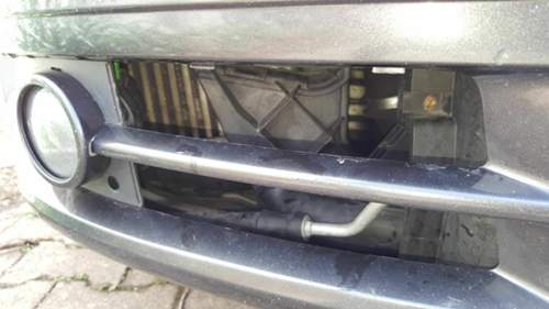

Probier mal die Blende auszuclipsen.
Sieht auf dem Foto so aus das man die einfach entfernen kann!
Ok gucke ich gleich wenn ich Feierabend mache. Lade dann Bild hoch zum vergleich.
Der 140ps Tdi hat nur einen Ladeluftkühler und deswegen links die Blende. Der 170PSer hat wegen der Mehrleistung einen zweiten LLK links.
Oo
Bei mir sind beide zu
Also beide aufmachen?
