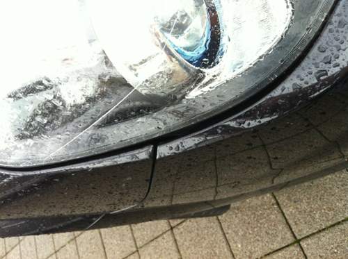

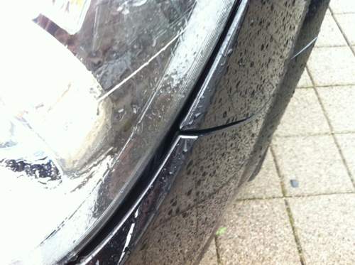

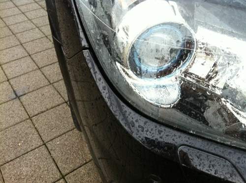

Hat dieser Signum einen Unfall gehabt?
Opel Vectra C
ich bin am überlegen mir ein neues Auto (Benziner) zu zulegen.
Habe mir gestern mal einen schicken Signum 2.0 Turbo angeschaut.
An sich ein schickes und gepflegtes Auto mit vielen vielen Extras.
Was mir allerdings negativ aufgefallen ist sind die Spaltmaße an der Vorderseite, speziell an den Scheinwerfern.
Klar sind die Spaltmase an den Stoßfängern immer etwas abweichend und leicht schräg, aber dürfen das solche lücken sein?
Besonders am rechten Scheinwerfer ist die Stoßstange sogar 2 bis 3 mm (wenn nicht sogar mehr) nach ausen gebogen.
Meine vermutung: War da vielleicht mal ein Schaden und der Dicke hat mal ne neue Stoßstange bekommen?
Was meint ihr?
Hab euch mal 4 Bilder angehängt.
Vielen Lieben Dank,

sieht für mich normal aus. Meiner hat da noch stärkere Abweichnungen und der hat keinen Bums gehabt.

Ich würde ein paar Euros investieren und einen Gutachter drauf gucken lassen. Bei mehreren tsd. Euros sind die 50-100€ doch angemessen und du bist auf der sicheren Seite.
D.
das mit dem gutachter ist ne gute idee.
wenn der in frage kommt würd ich das vielleicht sogar machen lassen, danke.
ich hab halt gefragt, weil die anderen signums alle ein klein wenig abweichung und tolleranz hatten.
deshalb wusst ich nicht ob das vielleicht noch im rahmen ist.
sonst sieht der signum wirklich top aus, ist echt gepflegt, aber stand ja auch beim händler, der wird sicher noch bissle hand angelegt haben. 🙂
vielen dank für eure antworten!

Hmm... Mein '05er Vectra hat solche Spaltmaße nicht! (GTS Front, wenn ich mich nicht täusche)

Die Spaltmasse an der Front sind ok. Leider hat Opel die Verriegelungen für links und rechts aus leicht brechendem Kunststoff gemacht, sodass bei kleineren Auffahrunfällen dann links und rechts neben den Scheinwerfern die Stoßstange dann etwas nach aussen Biegt.

P.S. Die Spaltabstände sehen normal aus, man kann diese auch ein bisschen vermitteln indem man die Befestigungschrauben mittig löst!

Mein (ehem.) Vectra hatte ja mal einen leicht Front"bums" und eine neue Stossstange erhalten, da waren die Spaltmasse etwas grösser.

wie sehen die lampenaufhängungen aus?wenn gebrochen,angebrochen oder geklebt.
dann würde ich sagen das er mal einen von vorn bekommen hat,meine spaltmaße sind nicht so groß.
Hi!
Bei mir sieht das genauso aus, ohne Schaden.
Einmal Lampenwechsel, mit Stoßfänger demontieren, und die Spaltmaße sind dahin.
Gruß Marc

Stimme dir zu, meine Spaltmaße sind auch bescheiden (ohne Crash). Muss aber nicht an der Demontage liegen (wenn sie ordentlich gemacht wird).
Meistens - machen viele FOH´s so - werden nur die seitlichen Schrauben am Stoßfänger gelöst und die Stoßfängerenden dann soweit gezerrt bis der Scheinwerfer raus geht 🙁 Das Ergebnis sind dann die beschriebenen Spaltmaße. Ich demontiere immer komplett und versuche immer den SW so auszurichten, dass ein einigermaßen harmonisches Bild entsteht (Stoßfänger-Haube-Kotflügel). Dauert etwas länger, Man kommt aber viel besser ran ...........
Meiner war ab Werk tadellos, Nach der ersten Feldabhilfe (nachbessern Kontakte im SW) hatte ich dann auch die abstehenden Enden. Habe das bis heute nicht wieder rückgängig machen können, der FOH hat beim Versuch, das wieder zu richten, eine Halterung geext. Hinbekommen hat ers auch nicht.

Sieht "normal" aus (wie mein eigener).
Hier wurde meiner Meinung nach bei Opel etwas geschludert.
