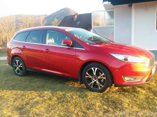

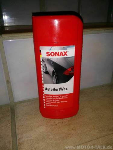

hab heute meinen Focus Turnier Bj.07/15 (6tkm) mit Sonax Hartwachs eingelassen und poliert!
Habe einige Steinschläge, die ich Tage zuvor ausbessern mußte.
Da sie sich im Werk, mit der Lackqualität, nicht unbedingt mit Rum bekleckert haben, möchte ich das Hauch von Etwas, so gut wie möglich schützen!
Habe immer, bei meinen Fahrzeugen zuvor, im Frühjahr und im Herbst jeweils einmal den Sonax Hartwax aufgetragen.
Jetzt liest man überall von Versiegeln.
Kenn mich da aber nicht aus, reicht Hartwachs aus?
Bietet Versiegelung einen höheren z.B Steinschlagschutz?

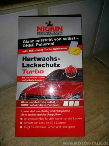

Habe noch von Nigrin einen Turbo-Hartwachs der 6Monate das Wasser abperlen läßt.
Ist sowas was Wert?

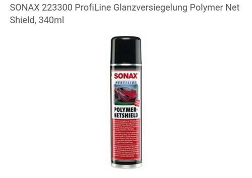

Als "Laie" ist das Thema coatings etwas schwierig. Ich kann dir in dem Fall das Sonax Netshield empfehlen. Ist auch als Laie machbar. Dazu muss aber das Wachs runter.

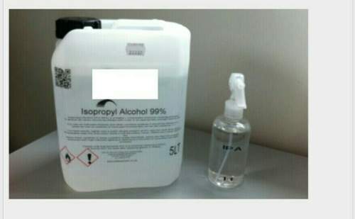

Die beste Vorbereitung wäre eine maschinenpolitur und mit IPA Mischung nachwischen. Das Wachs wird wohl leider nicht bis zum Herbst halten

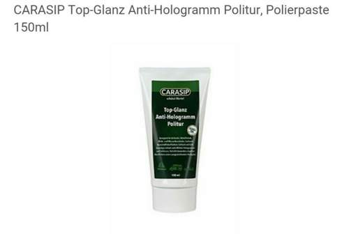

also richtige Reihenfolge.
1.Fahrzeug sauber waschen.
2.Mit z.B Hochglanzpolitur Lack polieren.
3.Mit IPA Lack entfetten und entwachsen.
4.Sonax Netshield mit Applikatorschwamm an Teilbereichen auftragen und vor dem Antrocknen mit Microfasertücher abwischen.
Hab auch eine Anleitung gefunden.
Kann man die so unterschreiben?
https://glossboss.de/.../
-20160318-213805
-20160318-213832
-20160318-213754
Unterschreibe ich sofort!
Sind Kollegen von mir 😉

Ok, super, werde, sobald die Wirkung des Hartwachs nachläßt, eine Anwendung mit Sonax Netshield versuchen.
Wie sieht es mit den Gummi- und Kunststoffteilen aus, müssen diese abgeklebt werden?
Gibt es bei der Anwendung etwas, auf das noch zu Achten wäre?

Ewaldulli: einfach etwas aufpassen bei Gummis. Hinterlässt aber keine Spuren
