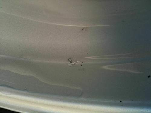

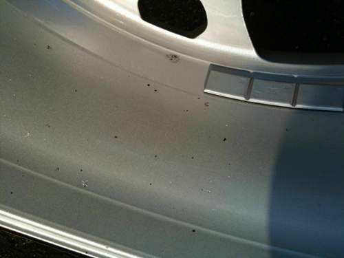

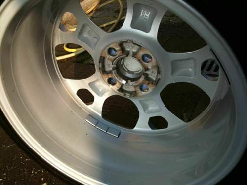

Habe heute das innenbett von meinem Sommerfelgen gereinigt. Soweit so gut ist fast alles abgegangen mit dem Felgenreiniger P21 und ner "kochtop bürste", geiles zeug übrigens. Jedoch habe ich auf den vorderen Felgen (innenbett) schwarze flecken. erst dachte ich es seien hartnäckige teerflecken aber als ich die hinteren felgen gereinigt hab, habe ich gemerkt das es keine teerflecken sein können denn diese konnte ich auf den hinteren felgen sogut wie alle mit dem fingernagel abkribbeln. die vorderen sind so hartnackig als wären sie förmlich festgebrannt. da hilft auch keine reinigungsknete, hab ich schon mehrmals versucht, damit bekomm ich quasi nur die spitzen ab ^^der schwarze fleck bleibt trotzdem. wenn man mit dem finger nach dem kneten drüber geht ist es sogar total glatt. Es muss also von den bremsbelägen kommen. ich habe sogar auf der vorderen linken felge komische flecken, sieht aus wie ein bremsbeläg fleck und da drüber geschmolzene felgen farbe lol. habe davon mal ein bild gemacht. WTF ist das?
Weiss jemand wie man dieses zeug abbekommt? habs mit nem teerentferner noch nicht probiert aber meint ihr das hilft wenn net mal die knete hilft? hat jemand nen geheimtipp. wie gesagt das sind keine teerflecken!

Sieht aus wie diese Flecken. Sind echt hartnäckig, gingen halbwegs mit Politur weg. Etwas schneller, aber auch viel unangenehmer mit Nitroverdünnung🙄
wird Teer sein, vorn werden die Felgen durch die Bremsen sehr heiss. Da wird der Teer mit der Zeit Glashart. Teerentferner dürfte aber helfen. Musst Du halt einwirken lassen. Eventuell auf Zeitungspapier oder Zewa sprühen und dann auf die Flecken legen.

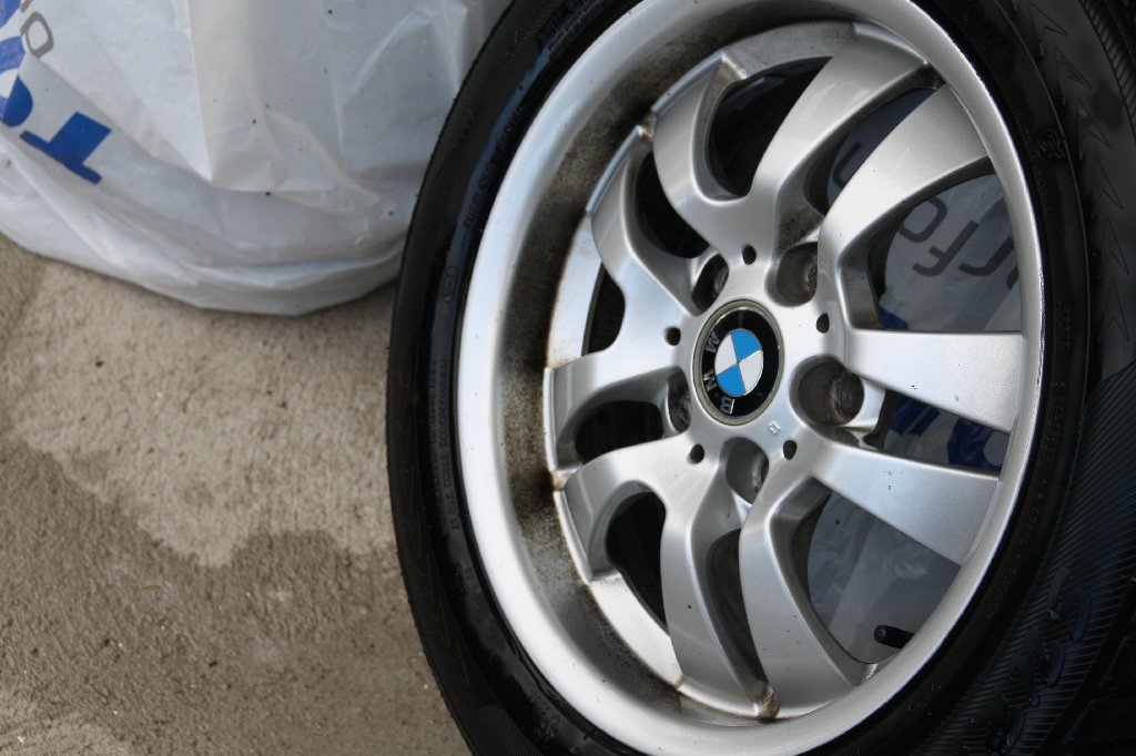

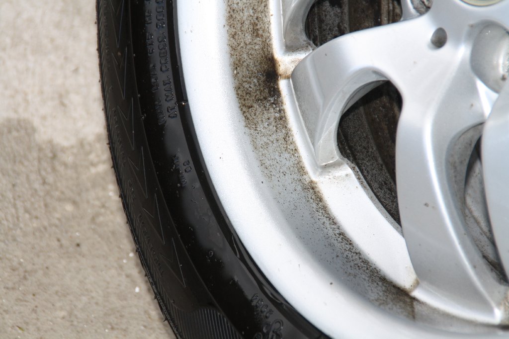

Ich habe letztes Jahr meine Felgen vom BMW gereinigt:
2 Jahre
80 tkm
0 Reinigungen
Habe die Dinger mit Backofenreiniger eingesprüht und eine Stunde wirken lassen und danach nochmal mit dem Felgenreiniger von Würth drüber (enthält Phosphorsäure), mit einem Schwamm noch ordentlich gerubbelt und dann wurden die auch wirklich sauber.
Nach der Reinigung mit normalen (Lidl)Felgenreiniger sahen sie noch so aus:
http://www.boergi.com/daten/treff/felgen/felgen_04.jpg
http://www.boergi.com/daten/treff/felgen/felgen_05.jpg
Gerade die hartnäckigen Sachen auf dem letzten Bild gingen mit dem Phosphorsäurereiniger dann noch gut weg.

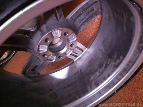

Grade versucht mein Felgeninnenbett mit P21S zu reinigen, hat sich absolut nichts getan ! 🙁 ... Ich häng mal nen Bild rein vllt hat jemand noch eine Idee ob das überhaupt noch sauber zu kriegen ist... Das Gute daran ist, nur 2 der 4 Felgen sind davon betroffen :P ...
P.S.: Auf dem Bild siehts etwas extremer aus als es wirklich ist.
Img-0269
Steigernd von Teerentferner, über Felgenreiniger ohne Säure (Nigrin Evotec, SX Xtreme plus) bis hin zu Felgenreiniger mit Säure (Aluteufel, SX Felgenstar, Nigrin OxyEnergy). Unterstützend nach Einwirkzeit mit einer Bürste und Handschuhen arbeiten, wiederholend. Säurehaltiges aber nicht bei polierten Felgen.
Bei der Aufzählung der möglichen Reiniger fehlt noch das sanfte Wundermittel Isopropylalkohol.
Aceton versaut die Lackoberfläche unwiderruflich.
Bevor man aber echte Schäden verursacht, würde ich die beiden Felgen bei einem guten Felgendoktor reinigen lassen, die sehen sowas nicht das erste Mal und haben hoffentlich Erfahrungen .
