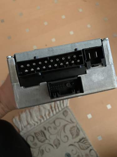

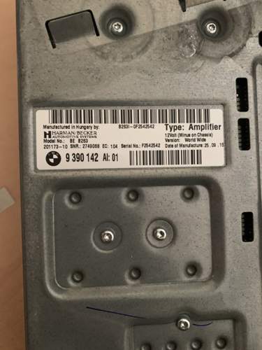

Neuerdings ist mir leider mein Harman Kardon Verstärker wegen einem Wasserschaden kaputt.Im Internet sind viele Verstärker zu verkaufen Jedoch haben alle fast unterschiedliche Teile nr.. Meine Frage wäre muss es unbedingt die selbe nr haben wo drauf sollte man besonders achten?

Dieser müsste passen. http://de.bmwfans.info/parts-catalog/65129393194
Hier steht so einer zum Verkauf. https://www.ebay-kleinanzeigen.de/.../2002711355-223-1003
Muss die Teile nr den unbedingt gleich sein?
Ja, weil unterschiedliche Anzahl Lautsprecher, Leistung und natürlich der Soundprozessor eine Anpassung für Model hat. F33 und F83 haben daher z.B. identische Nummer.
@bmwf33428 schrieb am 29. April 2022 um 20:20:47 Uhr:
Es muss nicht unbedingt eine gleiche aber auf jeden Fall eine passende Teile Nr. sein. Diese ändern sich mit der Zeit und eine alte Teile Nr. wird durch eine neue ersetzt. Ein Beispiel habe ich in meiner vorherigen Antwort verlinkt.

Ich habe ein Gebrauchtteil gekauft mit exakt derselben Teilenummer, derselben SNR, aber einer unterschiedlichen "SerialNo", genauer gesagt einen Verstärker aus einem X5.
Man kann den Verstärker, wenn er aus einem anderen Fahrzeugmodell stammt, auf keinen Fall einfach so austauschen. Das Fahrzeug erkennt, dass der Verstärker aus einem anderen Fahrzeugmodell stammt und zeigt auch einen Fehler an, der genau dies aussagt.
Damit der gebrauchte Verstärker aus einem anderen Fahrzeugmodell funktioniert, muss er erst umprogrammiert werden. Hierzu braucht man definitiv eine Werkstatt, der man vertrauen kann, denn (heute genau so passiert):
