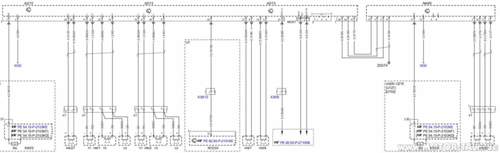

suche für ein Harman/Becker Verstärker die Steckerbelegung/Pinbelegung.
Habe ein Comand DX 2.0 auf Comand NTG 2.5 HDD umgebaut. Leider musste ich auch die Lautsprecher austauschen.
Jetzt brauche ich eben die Pinbelegung des Verstärkers.

Du weißt aber schon dass du noch den Verstärker für den Sub benötigst!?
Ansonsten, siehe Anhang.

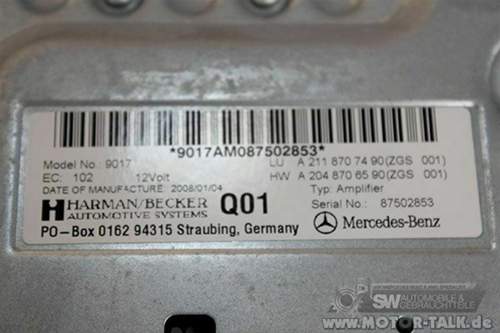

wo hast du denn die Lautsprecher angeschlossen ?
Warum musstest Du die Lautsprecher austauschen ?

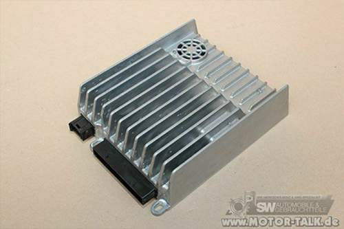

Der Verstärker sieht aus wie auf dem Bild und hat die Nummer A211 870 51 89

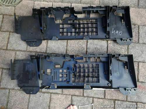

Wenn Du den Einbau vernünftig machen willst brauchst Du auch eine andere Halterung.
Zu einem ordentlichen Umbau gehören auch noch neue Antennenverstärker, andere Mikrophone im Rückspiegel, Bluetooth Handyplatte, Linguatronic Hebel ......!
Verstaerker
Halter
Danke für die Fotos,
ich mache den Umbau in einem SL R230 da sind ist die Umgebung ein wenig anders. Aber eher Positiv.
Da im SL der Umbau kaum gemacht wird habe ich es im E-Klassen Forum gepostet.

für den Verstärker habe ich guten Platz gefunden da wo das ehemalige Telefonsteuergerät war. Die Halterung davon kann ich auch ein wenig verändern dann passt das schon. Weil an dieser Halterung noch Abdeckungen verankert sind kann ich es schlecht ausbauen.
Lautsprecher mussten raus weil vorher Bose Comand 2.0 DX (Bosch) mit D2B ... ( UR UR-Comand ) eingebaut war und nicht kompatibel sind. Bassbox muss ich aber noch weiterhin nutzen da keine Alternative.

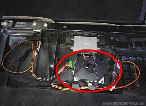

Der ist im rechten Fußraum eingebaut.

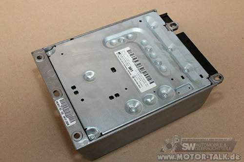

Hast du vielleicht mal eine Teilenummer von dem kompatiblen Verstärker ?

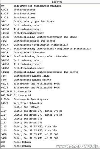

Eventuell sind die normalen Lautsprecher falsch angeschlossen ? Hast Du das mit dem Schaltplan mal überprüft ?
das anschließen der Lautsprecher habe ich mit dem Schaltplan bzw. Bezeichnung mit der Stardiagnose gemacht. Aber eben nur 4 Lautsprecher angeschlossen. 2 Mittel und 2 Tieftöner...
