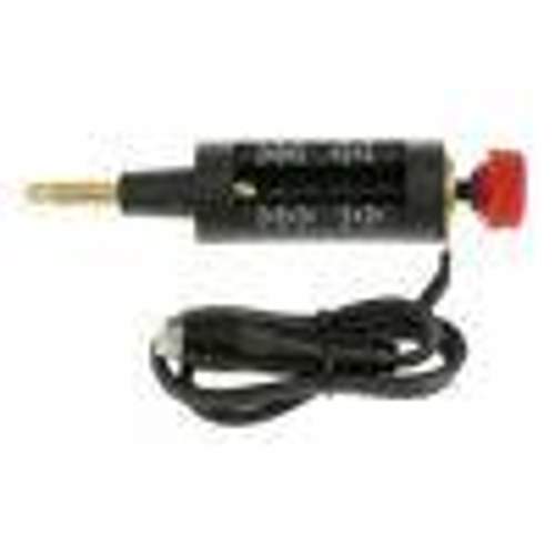

Mit dem zündfunken ist das problematisch wenn du die Zündkerze rausdrehst und den zündkerzenstecker an den Motor anlehnst wirst du keinen Funken finden weil das bei dem Motor einfach so nicht funktioniert. Wie man sieht ob der zündfunke da ist weiß ich nicht mehr muss aber kontrolliert werden.
Zündfunken-testgerät
