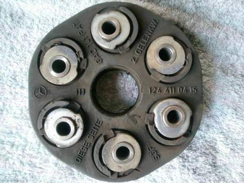

ich habe einen S124 mit dem M111 Motor und leider die 5 Gang Handschaltung.
jetzt wollte ich für vorne und hinten die Hardyscheibe wechseln (schon risse zu sehen).

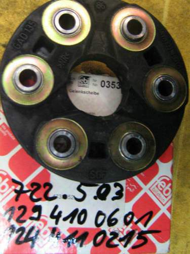

Die A2024101447 kostet beim 🙂 232,07 €.
In der Bucht gibt's das Teil von Febi zu 36,88 €.Ciao

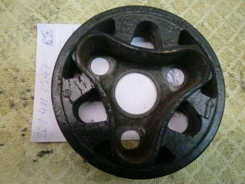

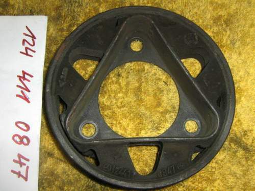

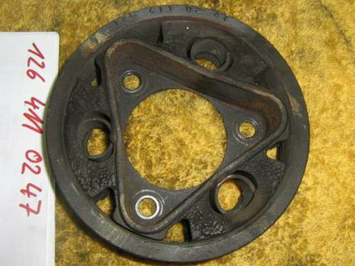

Bzgl dem Schwingungstilger an der Kardanwelle,
kann man den Tilger nicht einfach weg lassen?
Die 6 Zylinder haben keinen.
An meinem 4 Zylinder war der Tilger defekt, 2 von 3 Verbindungen im Tilger waren defekt so das der Tilger total unwuchtig war. Hat man aber nicht gemerkt beim fahren.
Daher könnte man doch den Tilger auch bei den 4 Zylinder Motoren weg lassen ?
Bzgl der Hadyscheibe,
ich habe noch nicht so viele Hadyscheiben getauscht,
an einem Auto hatte ich vorne und hinten den gleichen Lochkreisdurchmesser.
Der Unterschied war der Außendurchmesser was für die Funktion egal ist.
Der war hinten original kleiner wie vorne.
Aber die vordere würde auch hinten passen.
Der Unterschied waren ca 5mm, aber im Außendruchmesser wie gesagt.
ich vermute mal da die 4 Zylinder mehr Vibrationen verursachen als ein 6 Zylinder ist dieser vorhanden... jedoch ist das nur eine Vermutung.

Febi (eigentlich mag ich das Zeug nicht) soll laut netz die gleichen liefern wie Mercedes selber.

A 202 410 13 15 für hinten.
Vorne auch A 202 410 13 15, weil Klima ( oder Taxi ), sonst wäre es A 124 410 06 15.
Beides sind Nr der Repsätze. Die Nr, die draufsteht ist anders, wohl nur von der Scheibe selber.
Beide Nr sind aber wohl nml !!
Schwingungstilger ist A 202 410 13 47 bei Klima und lieferbar, kostet aber 460 € !!
Alles nur bei Handschaltung.

ok - also für vorne sowie hinten die gleiche.
Schwingunstilger sah eigentlich gut aus - denke den brauche ich nicht neu 🙂

Es hat sich herausgestellt das eine weiche vorne und eine harte hinten eingebaut waren.
bestellt habe ich (aufgrund von vorschlagen) zwei Febi Gelenkscheiben. Normalerweise habe ich bei keinen Ersatzteilen von dieser Marke ein gutes Produkt erhalten. Es sollen sich dabei um SGF Gelenkscheiben halten. Tatsächlich kamen zwei SGF Gelenkscheiben an, lediglich an der stelle wo bei den Originalen ein mercedes Logo eingestempelt ist fehlt komplett die Markierung an den Gelenkscheiben ... ;-).
Preislich: insgesamt 45 Euro für 2 Stück ... kann man nichts sagen.
Der Einbau ging auch Problemlos, lediglich hatte ich vergessen ein 8er Imbus mitzunehmen... ein Freund hat mir ausgeholfen.
Fazit:
Er ruckelt nicht mehr beim anfahren, auch kein rucken beim Lastwechsel. Ist ein sehr viel direkteres und gleichzeitig komfortableres fahren. TOP!
