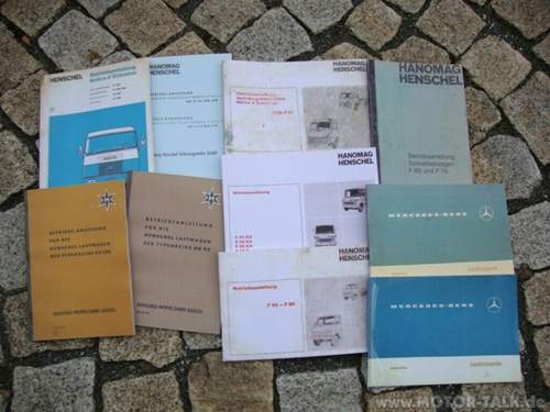

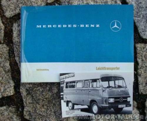

Wer eine Betriebsanleitung für seinen Hanomag / Hanomag-Henschel / Mercedes der Baureihe F20-35, bzw. 206/207 Benziner und Diesel sucht, dem kann ich helfen. Habe neun verschiedene aus den Baujahren 1967, 1968, 1970, 1971, 1972, 1973, 1975 und 1976. Kostet jeweils 9 Euro.
25er
Das Angebot mit Betriebsanleitungen gilt nach wie vor, allerdings jeweils 10 Euro. Die Ausgabe H-H 1970 12 Euro.
- Hanomag F 20-35 Benzin (1968)
- Hanomag F 20-35 Diesel (1967)
- Hanomag-Henschel F 20-35 Benzin+Diesel (1970)
- Hanomag-Henschel F 20-35 Benzin+Diesel (1972)
- Mercedes L 206D+306D (1971)
- Mercedes L 206D+306D (1975)
- Mercedes L 206D+306D (1976)
- Mercedes L 207+307 (1976)
- Mercedes L 207+307 (1973)
Auch für Hanomag L 28 (1954, 1957), AL 28 (1958), F 45 (1967), F 55/65/75 (1968), Garant (1963), Kurier (1959, 1963), Markant (1961, 1963). Hanomag-Henschel F 45-86 (1970), F 45-55 KA (1971 = Mercedes L 406 Bastard), F 66-76 (1969).

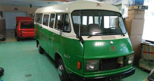

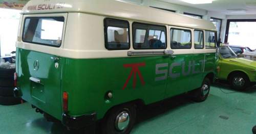

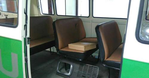

Hallo, habe einen L 207 KB von Ende 1975. als Benziner.
@25er du hast ne PN von mir.
An alle anderen: ich möchte mit diesem bus und 5 anderen Personen und einiges an Gepäck diesen September 9 Monate nach Großbritannien bzw Wales fahren.
Da ich mit diesem Fahrzeug keine Erfahrung hab, wollte ich euch kurz fragen, ob man solche Reisen mit diesem bus gut überstehen kann, was so die Tücken und schwächen sind... Worauf man achten sollte. Wie ist der Verbrauch? (Benziner, 70 PS oder so)
Schon mal vielen Dank
