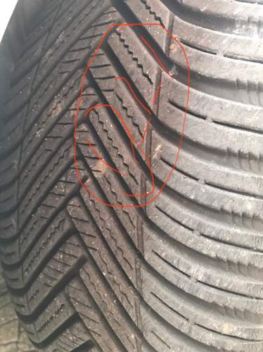

Schaut euch das mal genauer an. Auf glatten Asphalt ein poltern, so als wäre eine Unwucht im Reifen.
Joar aufgekämmte Lamellen. Das soll und muss so.
Was du beschreibst geht eher in Richtung Höhenschlag Felge oder Reifen.
Es kann optisch eine Täuschung sein, aber wenn die längs getreten Lamellen unterschiedliche Höhe haben, ist das vergleichbar mit einem Sägezahn. Aber „poltern“ kann das nicht sein, da es einmal pro Umdrehung „poltern“ wäre. Die Lamellen sind aber vielfach per Umdrehung.
