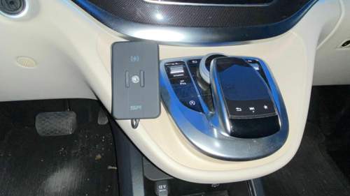

da ich auch auf der Suche einer vernünftigen Lösung einer Handyhalterung war, habe ich hier im Forum gesucht und einige Anregungen bekommen. Ich möchte Euch meine Lösungen nicht vorenthalten (ihone 8).
-> Ziel war:
1) Handyhalterung mit Automatik Klemmung (wenn Handy an die Station leicht gedrückt wird, schliessen die beiden Backen)
2) kein Kabelwirrwarr
3) keine "teuren" Teile beschädigen, dass ggf alles "kostengünstig“ zurück bebaut werden kann.
4) induktives Laden
-}} ich habe eine für mich gelungen Lösung gefunden
Folgende Materialen habe ich genutzt
1) Alu L profil 40X20 mm (selber modifizert, um die Lüftungsschlitze nicht zu verdecken)
2) Ladekabel (Winklig) 1,8 m. wurde getrennt und wieder verbunden, um mit kleinen Löchern arbeiten zu können
3) Automatik Ladestation incl. Induktives Laden
Beschädigte Teile
1) Plastik Abdeckung hinter Command (bild 10)
2) 10 x 5 cm Plastik in Mittelkonsole unter der Abdeckung (Bild 7)
Anbei paar Bilder
VG vom Bodensee
Blaue LED -> Ladung
Induktive Ladung oben zu sehen
Lüftungen werden nicht verdeckt

Bin auch ein großer Fan von SP Connect und nutze es am Fahrrad, Motorrad und jetzt auch im V. Ich habe bei mir die Konsole ausgebaut. Ist wirklich kein großer Aufwand: Links und rechts im Fußraum sind zwei runde Abdeckungen, die vorsichtig raushebeln und dahinter sind schon mal je eine Schraube. Die restlichen zwei Schrauben sind am hinteren Ende der Konsole und der Gummiabdeckungen. Damit ist die Konsole locker und kann dann nach hinten rausgezogen werden. Damit kommst du von unten schon mal ganz gut an das Control Teil ran. In der Mittelkonsole ist zwischen dem Zig.-Anzünder und den USB Anschlüssen noch ne Kunststoffabdeckung die man leicht tauschen kann. Die hatte ich angebohrt und das USB Kabel durchgeführt weil ich es am USB Anschluss für Car-Play nutzen wollte. War mir wichtig es reversibel zu haben wg. Leasing..
