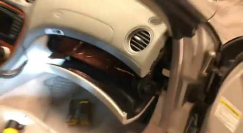

Bj.2000. Brauche ich ein neues Handschuhfach (ungern!), oder lässt sich das Schloss reparieren? Gruss, bob
27 Antworten
Hallo Frekko,
kannst Du mal ein Foto von der Seitenwand senden ?
Moin Moin aus dem Norden,
da gibt es keine Seitenwand wenn die Deckel zu sind.
VG. Mathias
"da gibt es keine Seitenwand wenn die Deckel zu sind."
So ist es, jedenfalls bei meinem nicht - aber schön wärs.

Oh! Ich bin ein R230-er.. entschuldige. Die Ingenieure haben das Problem wie es aussieht vom R129 nach der R230 transplantiert.

Freekko
die Verkleidung vom getriebetunnel mus demontiert werden, dann den Kabelzug suchen und ziehen..
wenn das fach auf ist den excenter nachstellen..
grusss denis

Bezug zum R230
Vermutlich liegt es nur am verstellten Zug Draht zum öffnen. siehe hierzu das YouTube Video:
https://www.youtube.com/watch?v=McczUWe6x-s
Man muss nur seitlich den Deckel entfernen und das weiße Stellrad (im Video bei 1:30min)
mit einen etwas längeren Gegenstand (ich hatte eine Alurohr) nach hinten drehen bzw. in Richtung Wageninneren. Dabei wird das Seil wieder gespannt und das Handschuhfach öffnet sich wieder.
