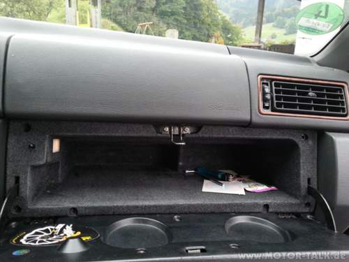

Das Handschuhfach hat auf der linken Seite zuviel Spiel. Das Scharnier links ist der Übeltäter. Welche Tipps könnt ihr mir geben?

Scharnier festziehen oder wechseln.
Häng ne Mülltüte an den Innenspiegel. Die klappert nicht und es passt ne Menge rein...🙄
Sollen manche schon gemacht haben. 😛 Nein, entweder Scharnier festziehen oder wechseln, wenn du denn beim Original bleiben willst.
Grüße, Tim
Ist das tatsächlich so einfach? Muss man das Handschuhfach dafür nicht komplett ausbauen? 😕
Wenn du Glück hast haben sich nur die Schrauben gelockert.
Wenn du Pech hast ist das Plastik vom A-Brett hinüber ... Dann würde ich irgenwas mit Harz & co versuchen das Ding wieder zu stabilisieren.

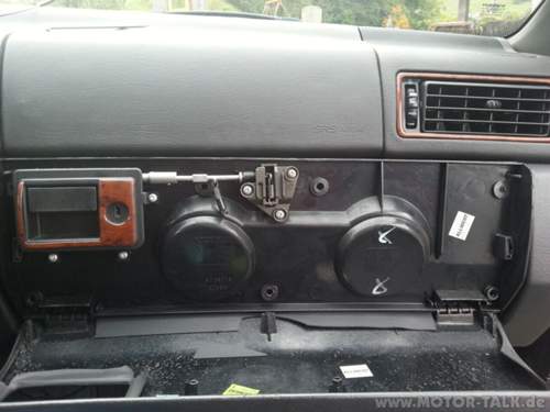

Ich brauche doch mal wieder Hilfe von Euch Experten! 🙄
Ich habe jetzt die 6 Torx (2 oben, 4 unten) am Handschuhfach herausgeschraubt. Trotzdem bekomme ich den filzgrauen Einsatz nicht heraus. Da gibt es doch bestimmt wieder einen Trick oder gibt es noch mehr versteckte Schrauben? Ich habe auch die untere Verkleidung abgebaut, da ist so eine Art Metallfangband um das Akkufach zu sehen. Ist da noch was zu lösen?
2012-09-30-12-26-20
Wenn Du mit einem flachen Schraubenzieher die Plastikabdeckung der Handschuhfachbeleuchtung raushebelst, müsstest Du den Einsatz rausziehen können...😉 Ist zumindest beim V70 so.
