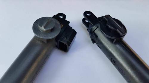

ich greife diesen Fred nochmal auf, da es doch einige gibt, bei denen dieses Bremselement vom Handschuhfach platt zu sein scheint. Ich hab das jetzt bei mir auch tauschen müssen.
1. HSF aus bauen; 3 8er Schrauben m. Mutterkopf oben; zugängig bei geöffneter Klappe; 2 gleiche im Fußraum;
HSF abnehmen- dabei auf die Verkabelungen achten!
2. Defektes Bremselement ausbauen (ist nur über einen Splint gesichert)
3. Einbau in umgekehrter Reihenfolge.
TeileNr. Audi:
Bremselement 4F1880324; 21,20 EUR
Splint 8E0880802; 0,71 EUR
Beide Preise zzgl. Märchensteuer
Montagezeit, wenn man bisserl geschickt ist ca. 30 Min.
Auf dem Bild links das defekte- rechts das neue Element.
Man erkennt deutlich die abgebrochenen Nasen.
Viel Erfolg
