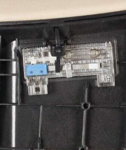

Nun ist mir vorhin aufgefallen im Handschuhfach leuchtet die Lampe ständig beim Fahren ,ob offen oder geschlossen !!
Ist das normal so ? Und wenn ja geht sie irgendwann aus,wenn das Fahrzeug geschlossen wurde?
Dachte bisher immer dies geht über nen Schalter beim Öffnen.
Werde ich nachher nochmal schauen wenn es dunkel ist.
Ansonsten würde ich die Lampe erstmal rausnehmen. Ist diese geklippst für den Wechsel
der Lampe?
22 Antworten
Wie du im Bild 1 sehen kannst wird die Birne mit dem in der Leuchte integrierten Schalter ein/ausgeschaltet.
Nach 15 Minuten wird die Birne bei einer geöffneten Klappe aber abgeschaltet sofern keine Aktivität auf dem CANbus läuft.
Es ist aber auch möglich, daß der kleine Hebel [230 689 00 61] defekt/geschmolzen ist wie der im Bild 2.
Ich würde Lampe und Hebel mal untersuchen.

Du hattest tatsächlich Recht ,die Lampe geht nach 15 Minuten über den Can Bus aus.
Geht aber direkt mit Funköffnung wieder an.
Sollte doch vermutlich nicht so sein ,sonst würde ja ein Schalter keinen Sinn machen.
Kann man den Lampenträger einfach nach unten ausklippsen oder muss ich da die obere Konsole im Handschuhfach abschrauben?

ja, die Lampe kann man ausklipsen.
So wie im Bild unten sollte ein intakter, richtig eingeklipster - noch nicht wegen Überhitzung verformter - Hebel aussehen.
Hebel 230 689 00 61

Du hattest tatsächlich Recht.
Der Bügel war tatsächlich verschmort und hat dadurch den Schalter nicht mehr betätigt.
Gibt es mittlerweile LED Beleuchtungen als Ersatz?
Den Bügel bekommt man ja selbst scheinbar nirgends

Muß man diese Beleuchtung unbedingt haben ?
Ehrlich gesagt brauche ich sie nicht.
Der Schalter in der Einheit selbst funktioniert auch nicht mehr. Schließer defekt.
Hab die Lampe raus und gut ist
