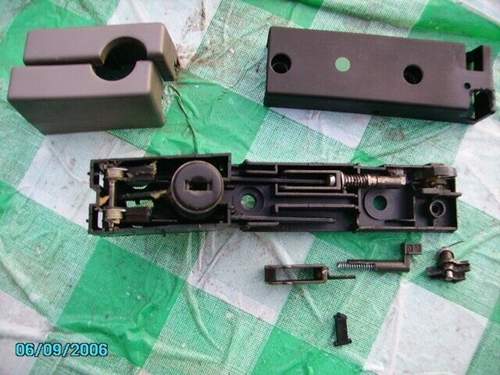

ich versuche gerade meinem Nachbarn zu helfen.
Das Handschuhfach geht nicht mehr auf, ich kann aber leider im Fahrzeug selber nicht erkennen, wie das genau funktioniert.
Der Schlüssel kann auch nach wie vor gedreht werden,
der Kofferraum wird beim abschließen des Faches auch verriegelt.
Ich blicke nur nicht durch die Mechanik, aus den ETK Bildern werde ich nicht schlau, und es gibt auch ansonsten wenig Infos über dieses Bauteil bei diesem Fahrzeug.
Es handelt sich um einen 840i aus 1994, mit Beifahrer Airbag.
Hat irgendwer eine Idee, das Fach möglichst zerstörungsfrei auf zu bekommen?
Es fühlt sich so an, als ob der Knopf "ins Leere" drückt, also ob es keine Verbindung zur Mechanik gibt....
Oder ist das elektrisch mit einem Stellmotor verschlossen, und es handelt sich um ein Elektronikproblem?
Konnte auch keine Infos über das Steuerelemt im Netz finden, Nummer 30 auf dem Bild

Hier dieses Teil Nummer 3 klick wird reingedrückt, und dann geht die Klappe auf.
Ich kann leider nirgendwo erkennen, wo ich ansetzen kann, um das irgendwie manuell zu betätigen.
Ich habe hier noch ein Bild gefunden klick wo man die Position des Schließkeils erkennen kann (relativ mittig, beim orangenen Aufkleber) aber ich habe keine Ahnung ob ich die Verriegelung nach rechts oder links schieben muss, um das Teil zu öffnen.
Die letzte Möglichkeit die ich hätte, wäre dann, den Verschluß Nummer 3 vorsichtig zerstören, und dann halt einen neuen kaufen...
und in der passenden Farbe ist es auch nicht mehr lieferbar, nur in dunkel
klick
immer noch billiger als neuer Deckel
klick

Ich habe zwar einen E31 ohne Airbag ,also zwei Handschufachklappen,aber vielleicht hilft dir das Bild von der Schlossmechanik weiter.Die Verrieglungsmechanik ist mit zwei Kreuzschrauben auf der linken Seite befestigt.Diese Schrauben sind unter einer Verkeidung.
Oder die Verkleidung unter Lenkrad und Fussraum abmontieren, dann sollte des Handschuhfach aus dem Schloss rutschen

das Bild ist zwar gut, und es sind auch alle Details drauf, nur wie es funktioniert, weiß ich immer noch nicht. 😕
Sind das links im Bild, diese sog. Steuerelemente ?
Hier die Nummer 26 bzw 30 klick
Auf jeden Fall sieht es so aus, also ob die Teile links, sich beim runterdrücken des Knopfes, auf der kleinen Achse drehen, und die Stangen (gewinde?) dadurch nach links gezogen werden, was sich auf die position der Schließrasten, auf der rechten Seite (eine ausgebaut) auswirkt, und diese geben die verriegelung dann frei?
Das ist ja total einfach und unkompliziert, da wüsste ich ja nicht mal wo ich offen ansetzten müsste.
Wobei ich ja im Netz eigentlich null zu diesem Thema gefunden habe, was ja dafür spricht, dass die Teile normalerweise durchweg funktionieren
Also entweder ich mache die Abdeckung kaputt, oder versuche mich wie botnak geschrieben hatte, von unten vorzuarbeiten.
