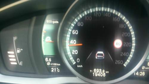

Klar, auch bei geringeren Geschwindigkeiten mach das eine Menge aus. Wenn ich die Ampelschaltung kenne, versuche ich mit dem Leerlauf genau die Grünphase abzupassen, ohne überhaupt zum Stillstand zu kommen.
Bergab beschleunige ich manchmal überhaupt nicht beim Anfahren, sondern lasse mich rollen. Natürlich nur, wenn das Gefälle genügend Geschwindigkeit hergibt. Beim Abbiegen im Stadtverkehr lasse ich nicht den Motor abbremsen, sondern nutze den Leerlauf um Geschwindigkeit zu verlieren, und und und.
Sich beim Schaltgetriebe am ECO-guide zu richten bringt wirklich extrem viel und bestätigt meine Fahrweise.
Ja, das Auto war teuer und die Ersparnis ist im Verhältnis überschaubar. Für mich ist das eher ein Teil des Entertainments während der Fahrt und macht mir Spaß. 😉
